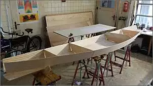

ID:	621796Angesichts des Frustwochenendes bin ich mit dem Stand meines Alternativprojektes nicht unzufrieden. Freitag zwei Platten geschäftet, Samstag vormittag angefangen. Hat Spaß gemacht und abgelenkt.
Zum Pocketship heute abend oder morgen mehr.
