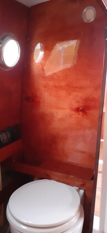

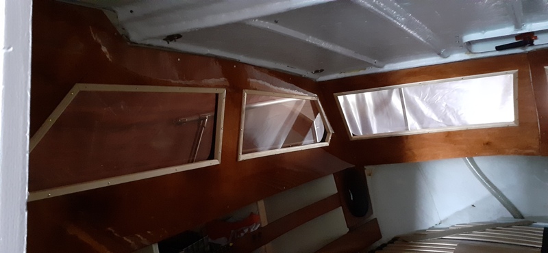

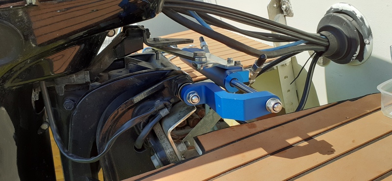

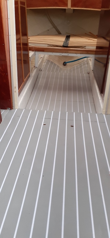

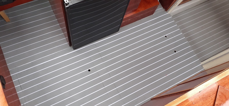

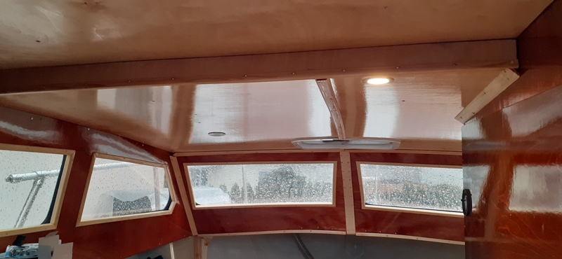

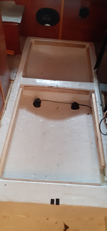

Und um mal hier noch mal den aktuellen Stand bei meinem Boot zu bringen....
Ich war ja mit meinen Polsterer-Künsten nicht zufrieden. Sprich, das mit 5mm Schaum kaschierte Kunstleder hab ich in 2 Versuchen nicht zu meiner Zufriedenheit an die Innenwände der Kajüte verbauen können....
Dazu war die Hydrauliklenkung undicht und zog laufend Luft.
Ursprünglich wollte ich dann die in Gummi sitzenden Fenster raushauen, aus den 2 Seitenfenstern 1 großes machen, neue Scheiben, und diese in selbstgebauten Alurahmen einbauen. Davon hab ich auf Anraten anderer Sportfreunde abgesehen, und nur von innen Holzverkleidungen eingebaut.
Was dann so ausschaut:
Kajüte
Toilettenraum
nochmal Kajüte
..und weil ich sowieso dran war, in der Kajüte einen Boden eingebaut,
was zwar Höhe kostet, aber dafür ist der Boden nicht mehr schräg
..in der Plicht die Bodenklappen, die vorher auf den Stringern auflagen,
verkleinert, und Leisten in die Bodenfächer eingebracht...
...und die Klappen eingepasst. Sind dadurch kleiner, handlicher, und
nun ist alles eben......
....dann auch in der Plicht neuer Bodenbelag.......
...dazu ein neues Steuer......
...dann Handläufe an die Badebords......
......und die neue Lenkung. Ach ja -
- ne neue gebrauchte 2-Farblaterne gab es auch noch.
Puhh. Nu sollte die nächsten Jahre Ruhe sein mit Umbauten, bestenfalls Kleinigkeiten. War diese Jahr auch doof wegen dem Wetter, vor allem das Lackieren der Holzteile, da ich keine beheizte und ausreichend große Garage/Werkstatt dafür hab.
Steffen

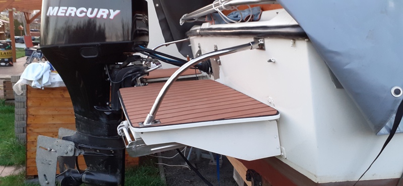

So, nach dem meine Poseidon wieder da ist ein paar Bilder vom Heck.
Gruß Thomas

Wie sieht es innen in der Backskiste aus, also der Spiegel von innen ?
Sind da auch Verstrebungen oder Versteifungen?
Wenn nein - lassen sich welche anbringen?
Ich finde, von aussen sieht das so übel nicht aus.
Wenn innen nix ist, mittig so breit wie die Metallstreben aussen Sperrholz anlaminieren, und gegen die Bodenstringer abstützen.
Wie gesagt, mei originaler Spiegel hat mit ähnlicher Konstruktion 10 Jahre keine Risse bekommen, und mit meiner Verstärkungskonstruktion bis heute auch nicht.

Innen in der Mitte würde nur eine USB Platte gegenfeschraubt. Laminiert wurde nix, nur geschraubt.

die Nirokonstruktion macht einen echt soliden Eindruck. Vor allem verteilen sich die angreifenden Kräfte auch auf die stabilen Stellen in der Nähe der Außenkanten.
Der AB zieht oben und drückt unten am Heck. Wie sieht es es eine innen am Heck "eine Etage tiefer" aus, also da wo im Bild der Tank davorsteht?
Gruß Torsten

Ich würde
- die Platte innen mal abmachen
- die Flacheisen von aussen durchbohren bzw vorhandene Bohrungen nutzen, und diese oben und unten durch den Spiegel verschrauben.
- innen eine an den Spiegel angepasste Platte, oder 2 Platten im Bereich der Flacheisen anbringen, die per Harz und Laminatgewebe mit dem Spiegel verbunden sind . Da müssen dann die Schrauben von aussen logischerweise durch.
- diese Platte(n) gegen die Stringer abstützen, per Sperrholz oder Metallwinkel. Weiss ja nicht, wozu Du mehr Beziehungen/ Geschick hast.
Wie schon geschrieben, sieht nicht so schlecht aus. An den Kanten ok, aber in der Mitte würde ich es auf jeden Fall abstützen. Dann sind auch 90PS nicht das Thema.
Steffen

Zitat von aeskulap Beitrag anzeigen
Hallo Thorsten,
im Moment ist ein 25 PS 4Takter dran. Ich spiele mit dem Gedanken auf einen 90 PS AB aufzurüsten.
Gruß Thomas
Hallo Thomas,
es ist nicht so genau zu sehen wo die Verschraubungen in der Mitte unten ankommen... Gehen die auch durch die OSB Platte? GGf. ist der Fußboden später dran/drüber gebaut worden. Ich persönlich würde die OSP Platte rauswerfen. Ich vermute mal, Du willst nicht die Rückbankkonstruktion zerstören um am gesamten Spiegel Arbeiten zu können... Oder? Ich denke aus der Ferne gesehen die Leiste vom Fußboden unterhalb der OSB Platte ist für die Bauphase verzichtbar. Der Kompromiss wäre also in der Mitte eine Sperrholzplatte einzusetzen, die vom Übergang Deck/Rumpf bis runter auf den Kiel in der Bilge reicht. Mein Empfehlung: mehrlagig arbeiten GFK/Holz/GFK/Holz... usw. Zum Schluß ordentlich überlaminieren. Dabei großzügig in alle Richtungen um die Platte herum das Laminat weiterlaufen lassen, zur Kräfteübertragung. Idealer Weise wasserfestes Sperrholz verwenden ;0)
Torsten

Zitat von Müggelseefahrer Beitrag anzeigen
Hallo Thomas,
Torsten
Hi Thomas,
habe noch gefühlte 100x die Bilder angesehen... Sorry, Denkfehler meinerseits: Die große Platte auf den Bildern gehört zu den unteren Verschraubungen von Deiner Traverse. Richtig? Das bedeutet oben, in Höhe der kleinen Rückenlehne, muss die obere Verschraubung liegen. Ist da was verstärkt oder so? Der Punkt ist, unten wirken in Vorwärtsfahrt große Druckräfte von außen auf den Spiegel. Die Platte sollte die Kraft auf mehr Fläche und Rumpfteile übertragen. Kann sie aber nicht wirklich, da nicht mit Rumpf verbunden. Die hilft eigentlich nur in Rückwärtsfahrt. Aber wer will schon immer rückwärts fahren... ;0)
Ich bleibe dabei wie vorher beschrieben: eine durchgehende Platte die obere und untere Verschraubungen aufnimmt. Einlaminiert.
Schönen Sonntag
Torsten

Hallo Thorsten,
mein Plan ist die Innenseite mit mehreren lagen Sperrholz/GFK zu verstärken. Das ganze auch zu den Seiten und nach unten zu vertreiben. Damit die Kraft vom Spiegel auf den restlichen Rumpf übertragen und verteilt wird. Das ist aber winter Projekt 2. Vorher muss ich mich noch um das Unterwasserschiff kümmern. Das Antifouling muss neu werden. Und wenn es der Geldbeutel her gibt, gibt es auch ne komplett neue Farbe.
Gruß Thomas
Hallo Thorsten,
Gruß Thomas
Hört sich nach einemguten Plan an :0) Viel Erfolg!
