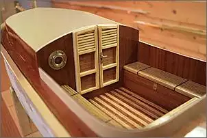

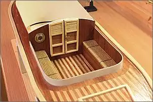

Heute nachmittag habe ich noch ein wenig gebastelt. Die Seitenwände der Kajüte sind furniert, die Tür ist montiert und der erste Anstrich mit Klarlack ist drauf. Dadurch bekommt das Mahagoni jetzt auch seine Farbe

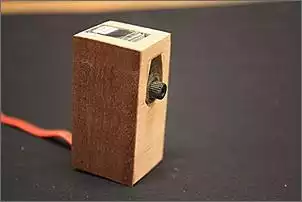

Zur Zeit wird die Steuersäule mit Furnier belegt. In der Säule ist ein Mini-Servo verbaut, welches synchron das Steuerrad zum Ruder bewegen soll
Hoffentlich lenkt das später den Kompass nicht zu sehr ab

Aber eine Frage hätte ich da noch: Hast du das Holz hinter dem Bullauge nicht gebohrt oder sieht das nur auf den Fotos so aus?

Sieht toll aus!!! Respekt!
Nein. Ist nicht gebohrt. Ich habe das Bullauge hinter der Klarsichtfolie mit Harz ausgegossen. Dadurch wirkt es normalerweise milchig-dunkel.

Wo ich gerade am (um-)bauen von Elseken bin, könnte ich die brillante Idee übernehmen, ein sub.microServo unter die bis jetzt nicht angesteuerte Pinne zu setzen, wie es in Ken´s Winke-Arm auch angebracht ist.
Die Idee ist echt super!

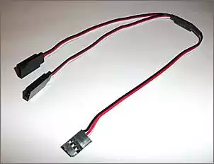

Das Servo in der Rudersäule ist ein ganz normales Mikroservo. Angesteuert wird es mittels eines V-Kabels
Hits:	8
Größe:	61,3 KB
das auch die Signale an das eigentliche Ruderservo weitergibt. Das Steuerrad wird sich dann zwar nicht wie im Original mehrfach, sondern nur in einem Bereich von etwa 180 Grad bewegen, was mir aber zugute kommt, da eine Figur ihre Hand mittels Kugelgelenk auf dem Steuerrad mitbewegen soll.
In deinem Fall sollte der "Schwenkradius" auf jeden Fall ausreichend sein. Gegebenenfalls kannst du den Servoweg ja begrenzen.

so.. da ich durch den Deckel nie wieder an den Servo gekommen wäre .. wurde ich Lucke schnell mal etwas erweitert ..

... mittels eines V-Kabels ...
Das Ding heißt Y-Kabel, weil wenn du es denn ausgestreckt hinlegst ... - sonst fragt AXEL mit der Bezeichnung irgendwo an und verzweifelt ob ausbleibender Treffer .
Grüße Dietrich
