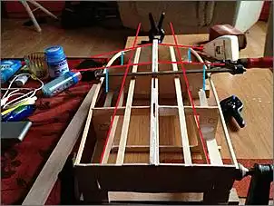

Hier noch mal ein Bildlein meiner Situation
Finde das nun nicht sooo tragisch das ich den Kübel noch mal bauen sollte - vorne was über steht kommt eh ab also muss ich nicht so weit spachteln
Mach mich evtl heute noch ans Werk

jetzt hast Du bestimmt genau die blauen Linien nachgemessen, kannst Du bitte noch einmal jeweil auf beiden Seiten von der Roten "V" Linie bis runter auf das Baubrett messen?
Danke schonmal und miit der Hilfe der ganzen räusper "Experten" wie mir wirst Du den "Fähler" sicher bald finden.

Du kannst doch aber an der Seite in Höhe des ersten Spannten von der Oberkannte Planke bis runter auf das Baubrett messen.

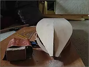

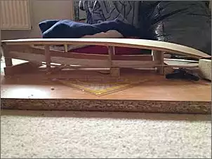

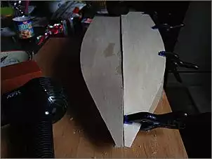

Bitt schön ich hoff die Bilder zeigens ganz gut
Hits:	22
Größe:	53,4 KB
Leicht schräg aufgenommen , war nicht so gedacht
Hits:	14
Größe:	58,9 KB
Hits:	14
Größe:	76,3 KB

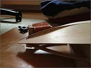

BB Platte passt, so wie es aussieht, Stb ist nicht angepasstworden beim Trockentest. Die Mittellinie der Bodenplatten muß auch genau auf der Mitte des Kiels liegen.
BB Vorschiff Deckstringer hat einen Wellenwurf vor Spant 1.
Zum Strackschlichten nehme ich ein 6cm breites und 10cm länger als A4 3mm Balsabrett auf das ich 100er Schleifflies mit doppelseitigem an den Enden aufklebe.
Das schmiegt sich schön weich an alle Rundungen an ;)

  #224
Alt 04.10.2012, 14:04
Benutzerbild von Bartho
Bartho Bartho ist offline
Registriert seit: 13.06.2010
Ort: Nähe Cuxhaven
Beiträge: 2.982
Boot: Bavaria 820
Rufzeichen oder MMSI: DJ4866
2.462 Danke in 1.381 Beiträgen
So passt doch
Keine Angst ist noch nicht geklebt , kann man's so lassen ?
Hits:	10
Größe:	38,4 KB
Via iPhone !
Es grüßt Flo
  #225
Alt 04.10.2012, 14:05
else else ist offline
Registriert seit: 11.10.2005
Beiträge: 4.053
Hast Du den Mittelstringer der Spantkontur angepasst?
