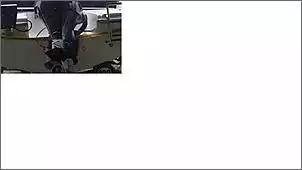

Zitat von Stauder Beitrag anzeigen
Hallo Zusammen,
ich habe da noch eine andere Frage: Als ich letztes WE das Boot winterfertig gemacht habe und aus dem Wasser geholt habe, ist mir an Land auf dem Trailer aufgefallen, dass in der Bilge ca. 5 Liter salziges Wasser waren als der Trailer leicht bergauf stand. Muss also irgendwie von vorne nach hinten in die Bilge gelaufen sein.
Hat einer von Euch das gleiche Phänomen oder weiß woran es liegt? Rumpf ist komplett dicht, daher kann es eigentlich nicht kommen.
Sebastian
Diese Problem haben wir seit Heuer auch.
Beim Slippen zufällig gesehen das aus dem Bilgenpumpenauslass Wasser spritzt.
Wir sind auf der Suche.
Was wir schon gefunden haben sind die Motorwannen Entwässerungen.
Hits:	202
Größe:	13,9 KB
Da ist ein bisschen wenig Sika drinn gewesen.
Jetzt ist das Boot mit Bug nach oben aufgebockt und jedes mal wenn ich rein Schaue ist ein Becher Wasser unter der Pumpe.
MfG Walter
Geändert von Skipper0299 (27.10.2021 um 21:55 Uhr)
Anhang 938805
Ok, das ist ein guter Hinweis, vielen Dank.
Halte mich bitte mal auf dem laufenden wenn Du noch was anderes findest.

Zu dem Wasser in der Bilge (Kofferraum).
das hat meine Frau mal geschafft die zu fluten :
- wasser war an oder wurde angeschalten, als der Duschkopf nicht sauber drin war und schwups ist das alles da hinten gelandet
- ebenso schon mal aus der Dusche beim putzen nach hinten
Sonst ist der Kahn vollkommen dicht. Die Motorraum Entwässerung geht doch gar nicht nach innen ?
mit besten Grüßen
Dirk
  #225
Alt 28.10.2021, 10:34
ralf-boote ralf-boote ist offline
Registriert seit: 10.09.2014
Ort: 40764 Langenfeld, Fahrgebiet Veluwemeer
Beiträge: 943
Boot: Selva 7.1 Cabin Plus 'Musa II' + Selva 150XSR; Snark Wildflower
499 Danke in 305 Beiträgen
Dusche passt aber nicht zu salzigem Wasser....
Ralf
