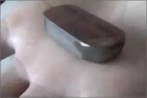

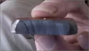

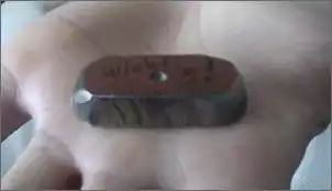

hier mein Werkzeug fürs Lager:
Hits:	62
Größe:	34,6 KB
Hits:	59
Größe:	23,1 KB
Hits:	52
Größe:	33,5 KB
leider nicht besonders scharf geworden, aber ich hoffe man erkennt es.
Die Maße sind etwa 40x18x8 und es muss so stark abgerundet sein, damit man es von unten "um die Ecke" eingefädelt bekommt. Wenn es dann (mit der glatten Seite) auf der Lagerschale aufsitzt, einfach einen dezenten Hammerschlag mit Verlängerung von oben, und schon sollte es draußen sein.
Für den O-Ring könntest du zB hier Werkzeuge bekommen - nein im Ernst: bastel dir was aus Draht; vorn geschliffen wie ein alter Schlitzschraubendreher (also flach, aber auch alles etwas abgerundet um die Nut nicht zu versauen), dann einen kleinen Haken biegen.
Make it idiot-proof, and they'll make a better idiot.
