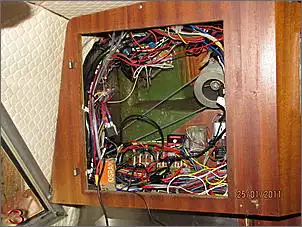

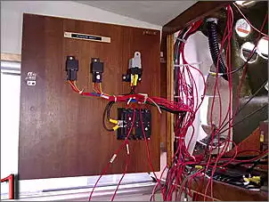

ein kleiner Einblick auf den Kabelsalat der noch geordnet werden will
3 Relais und die Sicherungskästen sitzen schon

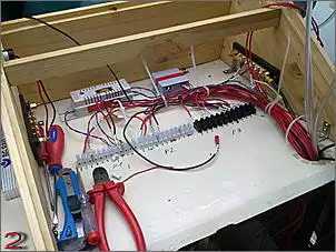

das Instrumentenpanel ist verdrahtet und fertig zum Einbau
durch die sebst designten Steckerleisten ist es jederzeit schnell auszubauen

Standard Elektrik
nach ca. 250m neuen Kabeln (es können auch ein paar Meter mehr sein) bekommt die Elektrik langsam ein neues Gesicht
Hits:	306
Größe:	95,3 KB
ID:	369639 Klicken Sie auf die Grafik für eine größere Ansicht
Hits:	537
Größe:	97,9 KB
ich frage mich, wo ich auf einem 6,50m Boot soviel Kabel verbaut habe
Bilder der gefüllten Kabelkanäle stelle ich bei Gelegenheit noch ein
hier noch ein Vergleich wie es einmal ausgesehen hatte
Hits:	460
Größe:	118,4 KB
