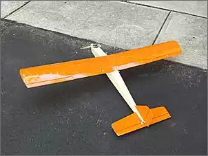

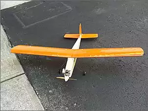

Letztendlich sieht das Ganze ganz gut aus, aber natuerlich nicht nahezu perfekt
Hits:	24
Größe:	82,2 KB

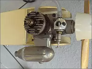

Die Landeklappen gehen ca. 30 bis 45 Grad hinunter. Das sollte reichen, oder?
Der Motor laeft ganz gut, mit ein paar Einschraenkungen: beim Vergaser duerften ein paar Teile gefehlt haben. Das Problem habe ich mit Epoxy beseitigt, dafuer ist die Leerlaufdrehzahl etwas hoch. Beim Schalldaempfer ist/war das einzige Gewinde ausdingsbumst. Habe ihn daher mit JB-Weld angeklebt . Das Zeug haelt angeblich bis 600 Grad F, meinen ersten Test hat es bestanden.
Hits:	22
Größe:	54,3 KB
Mit sonnigen Grüßen,
Clemens

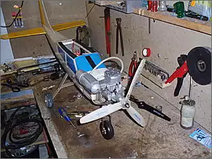

Hallo Clemens.
Viel Glück beim Erstflug.
Bin auch wider am basteln. Hab nen alten Carrera Trainer zwischen. 170cm Spannweite mit 65 AH E Motor geht der echt gut.
Hits:	21
Größe:	66,8 KB
Aber jetzt will ich ihn Knattern lassen.
Hatte erst einen uhralten 10 ccm 4 Tackter bekommen der auf dem Schraubstock recht gut lief, dann aber beim Erstflug nach ca 2 Min. einen Motor Stopper hatte und ich währe Fast beim aus dem Baum holen des Fliegers abgestürzt
Hits:	21
Größe:	81,5 KB
Na ja , Motor zerlegt und einen Lagerschaden festgestellt sowie einen gebrochenen Kolbenring. Das der überhabt noch lief
Aktuell habe ich einen Kyosho GX61 10cm³ 2 Tackt Motor verbaut.
Hits:	22
Größe:	100,5 KB
Ist zwar die Billigausführung aus China und braucht auch etwas mehr geduld bis man ihn eingestellt hat aber Läuft jetzt tadellos. Erstflug vorrausichtlich am WE
Gruß aus dem Westerwald. Frank

Hallo Clemens,
schön dich mal wieder zu lesen!
Ich würde eine Seite der Tragflächen von unten mit einem kontrastreichen Streifen absetzen. Dann hast du es bei deiner Farbgestaltung in der Luft leichter mit der Lageerkennung......
Ahoi aus NL
Jan
