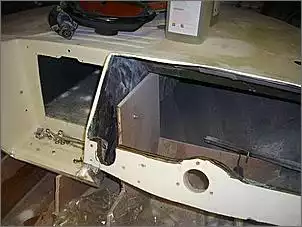

Hier mußte ich reichlich Material entfernen, damit das Zündschloß
reinpasst.
Hits:	1050
Größe:	35,1 KB
eine Verstärkung ist schon in Arbeit.
Gruß Jörg

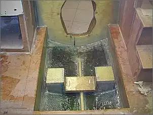

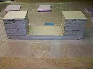

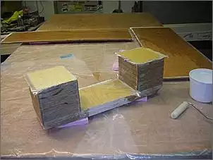

Ich hab mal ne Frage wegen dem Zusammenkleben der Klötze.
Wäre es da nicht auch möglich gewesen, Epoxyspachtel mit Fasern zu verwenden? Oder hat es einen bestimmten Grund, warum Du zwischen den einzelnen Klötzen Glasfasermatten verwendet hast?
Hallo Stefan,
die Matte zwischen den einzelnen Klötzen bewirkt, das das Harz richtig in das Holz einzieht und sich damit verbindet.
Außerdem ist die Klebestelle jetzt höher belastbar.
Gruß Jörg

das mit den Matten dazwischen ist schon gut.
Ich unterstelle dieser Bauweise sogar einen Vakuum- Effekt, da sowohl das Holz wie auch das Glas saugen.
Zusätzlich zur Pressung durch die Zwingen, baut man so sehr stabil.
Sieht gut aus!

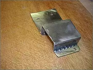

Hier die Verstärkung für,s Armaturenbrett.
Hits:	973
Größe:	47,2 KB
...und eingebaut..
Hits:	978
Größe:	35,2 KB
Gruß jörg

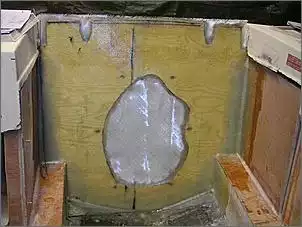

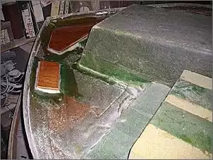

Der Spiegel ist jetzt einlaminiert.
Das sollte halten.
Hits:	955
Größe:	36,6 KB
Gruß Jörg

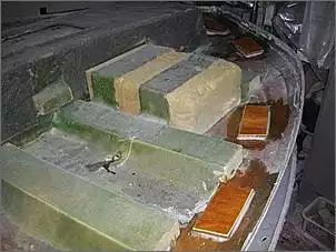

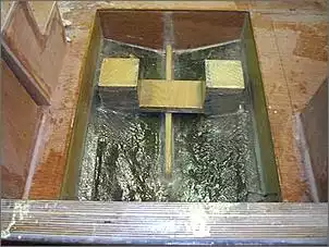

Und wieder ein Stück weiter.
Die Motor Fundamente sind fest drin.
Hits:	928
Größe:	37,3 KB
Hits:	917
Größe:	44,5 KB
Gruß Jörg

...jetzt kann ich mir das mit den Klötzen auch erklähren,
die sahen auf den anderen Bildern so riesig aus.
Nu is die Bilge ja schon fast fertig.
Gruß D!RK

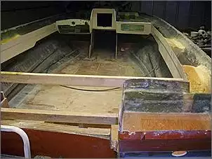

Irgend etwas hab ich falsch gemacht!!!
Es sieht mit einmal so komisch aus
Hits:	913
Größe:	38,9 KB
Gruß Jörg

ist jetzt eben ein Linksgelenkter, näääääääääääääää

Cooool, das fährt ja auch Überkopf, dann kannste gut die Fische beobachten

Nun ist Steuerbord links, wie im Auto.
Das ist die Macht der Gewohnheit.
Die Glastron wird eh nicht Original, egal
Sonst gute Arbeit Jörg!
Gruß D!RK

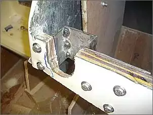

Ich habe noch ein paar Verstärkungen für die Reling und
Klampen eingebaut.
Hits:	745
Größe:	47,0 KB
Hits:	732
Größe:	40,9 KB
Gruß Jörg
Klampen eingebaut.
Reling?
Jörg sollen wir wieder mit dem Geschreie und Gemecker anfangen?
Da gehört eine Reling genauso wenig rauf wie der Wegwerfbügel
Gruß Aaron

so lustig das Laminieren ist; behalte das Gewicht im Auge!

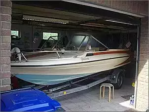

da war von je her ne Reling dran, warum soll die jetzt weg ?
Hits:	969
Größe:	40,4 KB
Gruß Jörg

Oh hatte ich nicht gesehen... Ist aber auch nicht original...

Aaron,
da muss ich wiedersprechen, die ist seid dem ersten Tag da dran.
oder warum waren da Verstärkungen im original Laminat ?
Gruß Jörg
