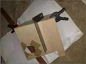

Hallo Leute,

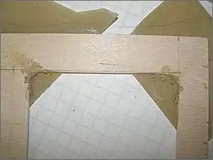

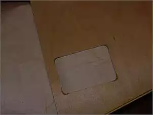

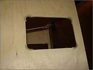

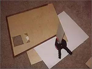

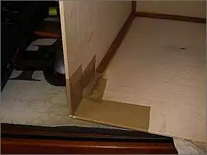

wie gestern versprochen, möchte ich die einzelnen Schritte meiner gestrigen Arbeit hier dokumentieren. Es werden mehrere Beiträge, daher bitte um etwas Geduld.
Das klebrige Zeug habe ich erst mit den Fingern in die Ecken gepresst, in der Hoffnung, dass es sich gut mit dem Holz verbindet
Hits:	132
Größe:	26,5 KB
Statt den Bohrer zu missbrauchen, habe ich ein anderes Opfer gefunden aber natürlich nach der Arbeit gesäubert
Hits:	132
Größe:	23,7 KB
So hat es dann letztendlich ausgesehen . Ich muss gestehen, dass ich zu dem Zeitpunkt nicht sehr optimistisch war.
Hits:	132
Größe:	22,4 KB
Meine Sorge war auch, dass sich die Masse lieber mit Klebeband als mit dem Holz verbindet. War aber nicht so - nach einigen Stunden konnte ich das Klebeband problemlos (vorsichtig) abziehen.
Hits:	132
Größe:	17,3 KB
Man kann die trockene Masse sehr schnell und gut schleifen. Mein neues Mini-Feilenset hat sich in dem Fall exzellent bewährt.
Mit sonnigen Grüßen,
Clemens

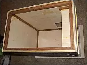

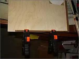

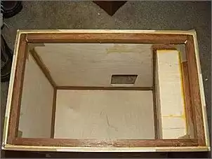

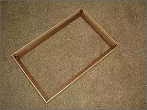

Nach und nach habe ich dann die Leisten zugeschnitten und an den Rand geklebt. Für mich war es wichtig, dass sie möglichst bündig mit dem Rand sind, aber nicht über stehen, da sich später das Sperrholz leichter schleifen lässt, als die Leiste.
Hits:	133
Größe:	22,6 KB
So hat ein Seitenteil ausgesehen, nachdem alle Leisten oben waren
Hits:	132
Größe:	24,8 KB
Ich habe auch immer darauf geachtet, dass der Leim vor dem nächsten Arbeitsschritt zumindest angetrocknet ist.
Clemens

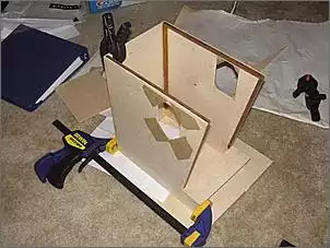

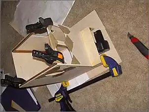

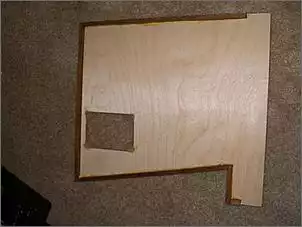

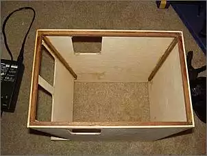

Nun kam der für mich schwierigste Teil: wie mache ich aus 2 Dimensionen 3? Und das im rechten Winkel!
Man kann meine Ratlosichkeit vielleicht an diesem Foto erkennen. Improvisation war auch gefragt
Hits:	132
Größe:	26,5 KB
Der Bereich, wo ich innen - aufgrund der späteren Süllkante - keine Leiste aufgebracht habe, wollte sich leider nicht gleich mit der Rückwand verbinden . Dort habe ich später nochmal Leim hinein gepresst und zu schwerem Gerät gegriffen

Beim anderen Seitenteil habe ich, warum auch immer, mit dem kleinsten Brettchen begonnen
Hits:	132
Größe:	24,4 KB

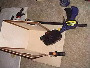

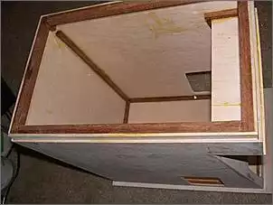

Nachdem der Leim halbwegs trocken war, habe ich die 2 Teile erst am kleinen Brett verbunden (ich dachte, da bin ich mit dem Anpassen an den rechten Winkel am flexibelsten)
Hits:	131
Größe:	36,2 KB
Nach etwas Wartezeit habe ich dann die Rückwand mit dem Seitenteil verbunden
Hits:	130
Größe:	35,9 KB
Dann die Front, etc., etc.
Hits:	131
Größe:	35,8 KB

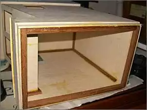

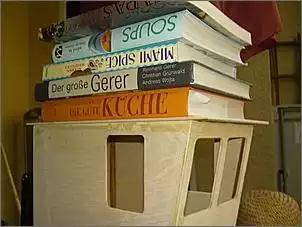

Heute, nachdem der Leim wirklich durchgetrocknet war, habe ich die Leisten für die Decke bündig geschliffen. Bei der vorderen Leiste war es natürlich notwendig, diese Eben mit den anderen zum bekommen, da die Front ja nicht im rechten Winkel zur Decke ist
Hits:	134
Größe:	33,9 KB
Dann Leim drauf, Deckel drauf, Bücher drauf
Hits:	133
Größe:	31,4 KB

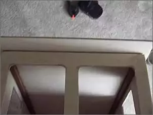

Habe ich leider die Front um 1 bis 2 mm zu kurz geschnitten
Hits:	120
Größe:	19,1 KB
Der Deckel sitzt zwar satt auf der Leiste auf und somit ist alles dicht und fest, aber ich möchte später der Feuchtigkeit kein Chance geben, sich irgendwo einzunisten.

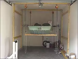

Ralf -- in die dieser Form habe ich noch nie etwas gebaut. Als Jugendlicher hatte ich zwar Modellautos und ein Modellflugzeug, das kam aber mehr oder weniger fertig aus der Kiste. Wann immer ich Holz angegriffen habe, ist es in der Regel in die Hose gegangen. Ein Forum, wie dieses , hätte mir sicher sehr geholfen, weil meine Mutter noch ungeschickter als ich war und ist. Daher habe ich für lange Zeit die Finger vom Holz gelassen und habe mich in die maschinenbauliche Richtung entwickelt.
Die einzigen Werke der Neuzeit sind der Bootslift (und der Motorständer)

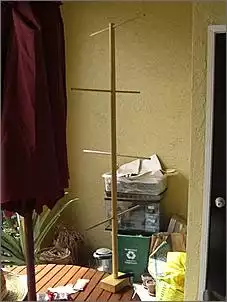

Hits:	125
Größe:	25,5 KB
und er Ständer zum trocknen von frischer Pasta - wahrlich kein Meisterwerk

Wow, das sieht gut aus. Hast noch mehr von solchen Fotos?! Das spornt richtig zu mehr Präzision an!
Ich muss auf jeden Fall mit "hohen" Wellen rechen, weil hier ständig kleine bis sehr große Boote in den Kanal fahren. Das Deck wird auf jeden Fall sehr oft überflutet werden. Mein Süllrand ist jetzt 25 mm hoch. Bisher habe nur die Leisten mit den Brettchen verklebt. Wenn der Leim mehr getrocknet ist, werde ich das Innere des Aufbaus mit Klebeband abkleben (in der Hoffnung, dass sich der Holzleim nicht damit verbindet) und den Rand vor Ort verkleben.
Hits:	119
Größe:	25,6 KB
PS: mir fällt es wirklich schwer einen schönen 90°-Schnitt bei den Leisten zu machen. Habt Ihr dazu eine Idee.
Clemens

Guten Morgen, Leute,
habe den Süllrand noch fertig bekommen und ein paar Stellen verspachtelt.
Vor dem Verleimen habe ich die Ecken mit Klebeband abgedeckt, damit der überflüssige Leim den Aufbau nicht mit dem Süllrand fix verbindet (sollte mir eine neue Unterlage für die Maus besorgen )
Hits:	150
Größe:	20,3 KB
Danach habe ich die linke unter Ecke mit einander verleimt und lange gewartet. Später die rechte unter Ecke und noch länger gewartet. Dabei habe ich gelegentlich den Rahmen um ein paar mm bewegt, damit er ganz sicher nicht anklebt. Letztendlich habe ich das ganze "U" heraus gezogen und die obere Leiste verleimt. Und wieder hinein, mit dem Ganzen, ab und zu vorsichtig und wenig bewegen und trocknen lassen
Hits:	147
Größe:	30,5 KB
Jetzt flutscht das Ganze recht ordentlich
Hits:	149
Größe:	28,5 KB
und kann hoffentlich als "saugend" definiert werden?
Hits:	147
Größe:	29,6 KB
So sieht der Rahmen von oben aus
Hits:	147
Größe:	39,2 KB
Möglicherweise muss mir aber bis zur Ankunft der Pläne nicht langweilig werden. Das Foto mit den Schaltern von Ralf hat mich auf eine Idee gebracht, die ich Euch gerne morgen zeichnerisch präsentieren würde.
Wünsche einen schönen Samstag,
Clemens
  #222
Alt 28.08.2010, 10:11
Benutzerbild von Raccoonhotel
Registriert seit: 03.07.2006
Ort: Friedeburg
Beiträge: 3.369
Boot: Polaris Alpha
Hallo Clemens,
wenn man deine Bilder so sieht, dann werden die Augen immer größer!
Es gibt kleinen Schraubzwingen für den Modellbau. Damit kannst du ein winkliges Stück Metall (Aluvierkant oder was auch immer) auf die Leisten schrauben und an dieser Führung lang sägen. Dann sollte es winklig werden. Wenn die Führung "L" förmig ist, dann hast du sogar Führung an beiden Seiten.
Wenn du nicht so furchtbar weit weg wohnen würdest, dann würde ich mit der guten Buddel zum Stapellauf erscheinen!
Begeisterte Grüße
Jan

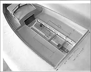

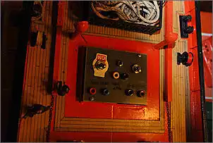

Mensch Clemens,
ich kenne jemanden (virtueller Weise) der sollte sich mal 'ne ganz dicke Scheibe von deiner Arbeitsweise abschneiden.
Zu den Schaltern unter der Abdeckung mal ein kleiner Hinweis:
Wenn ich mir die Schnittzeichnung deines Rumpfes ansehe denke ich, dass du eine zusätzliche Zugangsmöglichkeit zum Rumpfinneren benötigst um an die Einbauten wie Akku, Motor usw. heranzukommen. Mach dir mal Gedanken was aus dem Modell werden soll. Ursprünglich war es ja "nur" ein Versuch. Jetzt entsteht da ein Prachtstück. Man könnte ein kleines Fischerboot daraus entstehen lassen, ein Arbeitsboot oder einen kleinen Versorger.
Somit bestünde die Möglichkeit das Deck mit einer entsprechend grossen Luke zu versehen, welche nicht stört. Du hast sicher ein Idee.
Auf dem Foto von mir sieht man die Ladebuchse für die Stromversorgung vom Hilfsmotor, Segelwinde, Nebelhorn und Beleuchtung. Sowie die Hauptschalter für Empfänger, Motor und Segelwinde usw. Ich kann das schalten, ohne in den Rumpf zu müssen.

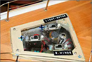

Hier mal ein Foto vom Schlepper Imara, da sind alle Komponenten unter einem abnehmbaren Heckaufbau verborgen.
Hits:	130
Größe:	49,0 KB
Falls du dein Boot mit Positionslichtern ausrüsten möchtest, hier noch ein kleiner Tipp:
Am Süllrand innen schmale Messingwinkel befestigen, am Aufbau an gleicher Stelle entsprechende Kontaktstreifen aus Messing. So kannst du die Verbindung zu den Positionsleuchten herstellen, ohne immer Kabelsalat zu haben wenn der Aufbau abgenommen wird.
Du machst das schon.
