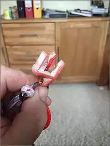

Hallo, liebe Gemeinde
Meine crownline 250 mit 350mag war jetzt im Winter zum Lenkbolzenwechsel.
Habe nun wieder alles schick gemacht und im Motorraum ist mir ein loser Kabel aufgefallen.
Werkstatt weiß leider auch nicht was es sein könnte.
Vllt kennt sich jemand da einbisschen mehr aus wie ich.
Auf dem Kabel steht MERC ATHD ist ein rotes und verschwindet in einem Kabelbaum der hinter der Servo verschwindet.

Das ist die Stromversorgung (Plus) der Mercathode.
Such mal einen kleinen blauen Kasten an den vier Kabel ran müssen (rot, schwarz, braun und orange), da müsste das rote fehlen.
Wobei mir so eine Antwort, von einer Werkstatt, schon ein wenig seltsam vorkommt

Hier hast du mal einen Anschlußplan dazu.
