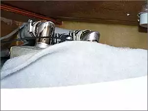

Hallo Michael und Ariane!
Bei meiner 660 ist ein 75 Liter Sack verbaut,
der sich natürlich gut entfalten kann und so auch 75 Liter fasst.
Ich finde den Einbauort hinter dem Tank eigentlich auch sehr gut.
So wie es die Fa. Öchsner macht geht nur unnötig Stauraum verloren
und das Gewicht sitzt nicht in der Kiellinie des Bootes.
Mein Tankraum ist mit Teppichboden ausgekleidet.
Um Löcher im Tank mache ich mir da weniger sorgen.
Ich habe da noch ein Bild gefunden.

Hallo Sebastian!
45 Liter sind aber nicht der Hit!
Außerdem geht Dein Tank bei einer Drago mit Pump-WC nicht rein.
Da hinten unter dem Tisch ist der Edelstahl Tank für das WC.
Wolfgang

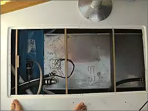

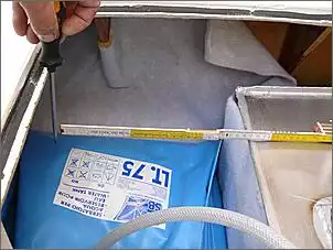

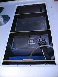

Zitat von Michael und Ariane Beitrag anzeigen
Ist das bei der 22er genausowir haben nämlich ein Pump-WC mit F.-Tank.
bei Euch ist Platz für einen Tank! Thomas hat in seinem Boot ebenfalls ein Pump-WC mit Fäka-Tank.
Es gibt hinter dem Pantry-Block eine zweite Bodenluke, die man aufschrauben kann.
Siehe Bilder vom Einbau in Thomas 22 IB. Sein Drago-Importeur war Schütze-Boote.
Im Thomas' Fall mussten wir noch einen zusätzlichen Ausschnitt am Boden vornehmen, da sich der nahezu passgenaue Tank sonst nicht reingegangen wäre.Der im bild untere Edelstahl-Stutzen von Fäka-Tank ragte zuweit nach rechts hinaus.
Den schmalen Ausschnitt haben wir wieder fachgerecht befestigt und alles anschließend mit Sika wieder abgedichtet.

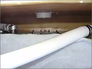

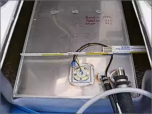

Hallo Sebastian!
Auf deutschen Flüssen gebe ich Dir recht mit dem Wasser.
In HR bekommst Du aber nicht auf jeder Insel Wasser und auch nicht an jeder Tankstelle.
Wir sind nicht sehr häufig in einem Hafen (Marina).
Bilder kann ich leider keine machen, da ich den Deckel schon lange wieder zu habe.
Ich habe aber damals welche gemacht und stelle sie mit dazu.
