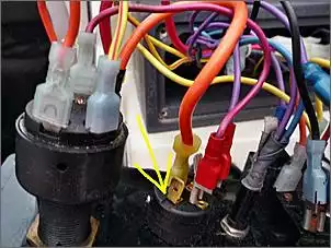

Noch eine Frage, was ist der markierte "Bobbel"?
Ist das der Quickstop?
Hits:	228
Größe:	138,8 KB
Wenn das der Quickstop ist, dann ist da auch ein Fehler eingebaut.

Hallo Tom
auf dem Bild ist links das große Teil der Zündschalter,Mitte Ouickstopp,der wurde mehrmals überprüft, danach etwas mit Isolier ist die Kontroll Leuchte für einen Schalter der direkt auf die Benzinpumpe geht, damit gibts schon Jahre keine Startschwirigkeiten mehr mit Merc, einfach vor dem Start kurz angemacht.
Ich sehe gerade deine Markierung, es ist einer von 4 Quickstoppanschlüssen, 2gegenüber schaltbar "unterbrechen" oder "Durchgang",läuft alles schon mehrere Jahre so.

  #2091
Alt 09.04.2013, 19:52
TomHH
Okay, dann kommen wir der Sache ja schon etwas näher.
Du hast scheinbar das lilane Kabel vom Zündschloss direkt mit dem lila Kabel verbunden, das weiter zum Motor geht.
Damit kannst Du den Zündungsstrom nicht mehr unterbrechen.
War das dicke orangene Kabel vorher auch schon auf dem Quickstop?
Ist eine merkwürdige Konstruktion.
Mach das rote oder orangene vom Quickstop mal ab und stecke die lilanen Kabel auseinander. Dann dürfte der Motor nicht mehr starten.
Danach steckst Du das lila Kabel am Zündschloss auf den Anschluss I und das rote Kabel auf den Anschluss B.
Dann schauen wir weiter.
Im Zweifelsfall lass uns morgen mal telefonieren, dann kann man das besser erklären.

Standard Der Thread für Stingray's.
Abend Tom es geeeht....
mir ist aufgefallen, wenn der Motor läuft und nach ziehen des Qickstopp passiert nix, außer alle Instrumente gehen auf Null.
Somit ging das lila Kabel nicht an den Motor, sondern an die Instrumente.
Das richtige Lila Kabel lag zwischen anderen Kabeln rum , geht an die Lima und nach richtigem Anschluß läuft alles wie vorher.
Das Orange Kabel war schon immer,man hat dort 12V Dauerplus, vielleicht gedacht um etwas anzuschließen
Vielen Dank allen die geholfen hatten
Im Zweifelsfall lass uns morgen mal telefonieren, dann kann man das besser erklären.[/QUOTE]
Grüße von Leo
