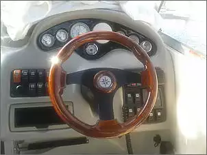

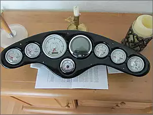

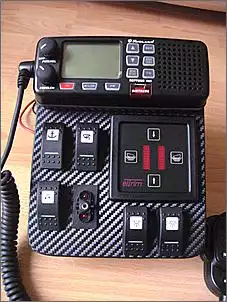

Ein Bild für die Angst vorweg stelle ich Dir schonmal ein.

Das sieht ja schon mal schick aus !!
Was ist die untere Anzeige,kriege ich nicht gross genug dargestellt ?
Von den Instrumenten ????
mfg Frank
Geändert von Fränkie (02.04.2013 um 18:49 Uhr) Grund: Nachtrag
  #2067
Alt 02.04.2013, 18:50
TomHH
Die untere Anzeige ist eine PSI Anzeige für den Wasserdruck.
Wird über Smartcraft gespeist.

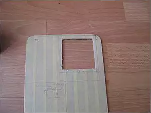

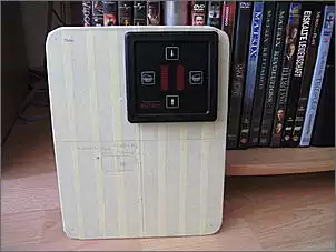

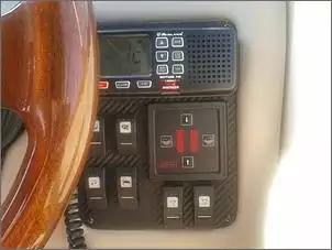

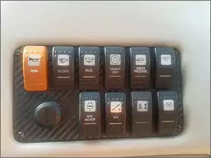

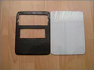

So sahen die Seitenblenden in der Entstehungsphase aus.
Erstmal grob die Größe zugeschnitten und dann mit Malerkrepp abgeklebt.
Hits:	96
Größe:	45,7 KB
Danach dann die Öffnungen ausgesägt.
Hits:	91
Größe:	54,2 KB
Hits:	97
Größe:	67,8 KB
Nachdem dann alles ausgesägt war festgestellt, dass die Anordnung Murks ist und nochmal von vorne.
Danach mit Carbonfolie foliert und fertig, das war recht einfach.
In die linke Blende sind gleich noch 2 Schalter extra reingekommen.
Geändert von TomHH (02.04.2013 um 19:08 Uhr)

Du hast soviele Schalter !!
mfg Frank

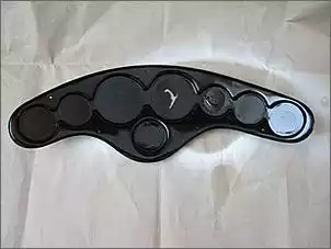

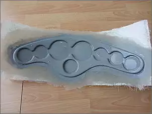

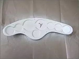

Die Cockpitblende sah nach der Entformung so aus.
Hits:	93
Größe:	52,4 KB
Also, erstmal in Ruhe aussägen und mit dem Dremel die Feinarbeit an den Kanten.
Dann die Oberfläche sorgfältig geschliffen und erstmal mit Primer grundiert.
Hits:	93
Größe:	37,3 KB
Hier habe ich dann einen großen Fehler gemacht und die Öffnungen für die Instrumente nicht vor dem Lackieren ausgeschnitten.
Danach einmal angerutscht mit dem Dremel und ich konnte den ganzen Lackkram 2 mal machen.
Hits:	97
Größe:	44,7 KB
Da ich mich nicht mit fremden Federn schmücke, die Abformung des Urteils und das Lamineren der Blende habe ich nicht gemacht, da ich das nicht kann.
Ich über aber fleissig.
Bisher sind aber alle eigenen Teile mit Anlauf in die Hose gegangen.
Geändert von TomHH (02.04.2013 um 19:18 Uhr)
