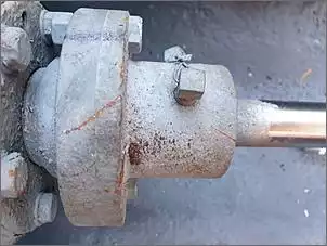

Hallo Leute,
da ich ja am Wochenende meine Bayliner verkauft habe, nach nur 21 Jahre in meinem Besitz, habe ich die Nautique aus dem Winterschlaf geholt.
Sie ist ohne zögern angesprungen. Aber jetzt habe ich wahnsinnige Vibrationen im Boot.
Habe sie auch gleich wieder aus dem Wasser genommen um zu schauen ob der Propeller noch ganz ist, und das ist er auch.
Was kann das sein??
Gesendet von meinem SM-A526B mit Tapatalk
Gruß Harald

Moin Cedrik,
erstmal Glückwunsch zum Verkauf, ich hoffe (und schätze) dass du zur jetzigen Zeit einen gute Preis bekommen hast auch wenn es nach 21 Jahren sicher nicht leicht war.
Zu den Vibrationen müsstest du noch mal sagen ob die nur mit eingelegtem Gang auftreten oder nur in Fahrt oder auch schon in Neutral?
Grüße aus dem Ruhrpott

Die treten auf wenn ich den Gang eingelegt hab und in "verdrängerfahrt" aus den Hafen raus fahre . Bei ca 1200-1800 Umdrehungen ist es am heftigsten.
Ab 2000 ist es fast weg.
Ich habe ja das Wellenlager erneuert, aber daran kann es ja wohl nicht liegen?
Kann man den Flansch Getriebe/Welle falsch einstellen??
Gruß Harald

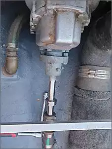

jemand eine Idee, wo ich eine solche Kraftstoffpumpe herbekomme?
Ist aus einer Mastercraft Prostar 205 Bj 1996 mit 5,7 Mercruiser (Indmar) TBI
mfg
[IMG]file:///C:/Users/PC/Desktop/Neuer%20Ordner/20210701_182902.jpg[/IMG]
Doch ich denke es wird leider genau daran liegen, je nach dem welche Bauteile du dafür demontiert hast.
Ich weiß nicht wie du genau vorgegangen bist, aber den Flansch von der Welle zum Gebtriebe muss man mit einem bestimmten Spalt einstellen sonst rüttelt es.
Die Einstellung nimmt man soweit ich weiß jedoch nur vor wenn die Flucht der Welle geändert wurde, sprich Motor-/Getriebehalter verstellt wurden.
Das wird ja bei dir nicht der Fall gewesen sein oder?
Prüfen könntest du noch:
1. Den korrekten Sitz des Propellers (sofern er ab war)
2. Spiel im Wellenlager unter dem Boot (da ist ein Kunststoffgleitlager drin welches verschleißen kann)
3. Schrauben und Passungen am Übergang Schaft zu Getriebflansch noch mal kontrollieren, immer Sternförmig anziehen.

Hier ein paar Foros, Nummer leider nicht mehr vollständig erkennbar

Müsste vor bzw. Rücklaufleitung sein

Ich habe ab dem Getriebe alles demontiert, da ja das Wellenlager erneuert habe.
Aber der Flansch am Getriebe war, mit den 4 Schrauben, fest zusammen.
Vielleicht war das schon von meinem anderen falsch zusammen gebaut worden.
Hast du ein Foto von der richtigen zusammenbauweise?

So war es zusammen gebaut. Klicken Sie auf die Grafik für eine größere Ansicht

Nein ein Bild davon habe ich leider nicht aber wenn du bei Youtube o.ä. mal nach Ski Nautique Shaft aligment suchst wirst du von Videos und Tutorials erschlagen.
Ich hatte keinen Direct Drive in der Mastercraft sondern ein V-Drive, das kann man nicht ganz vergleichen und ich musste zum Glück auch nie was dran machen.
Sieht aber für mein Empfingen richtig zusammengebaut aus.

Ich werde mal die Motorflucht kontrollieren, glaube das die nicht mehr stimmt.
Da ja das alte Wellenlager komplett durch war, die Welle hatte nach links und rechts richtig Spiel, wird die Motorflucht nicht mehr gepasst haben.

Wirklich komisch dass es dann jetzt rüttelt wo eigentlich kaum mehr Spiel vorhanden sein dürfte...
Ich hoffe du wirst fündig!

Ich denke mal das es am alten wellenlager lag.
Mit dem neuen ist jetzt alles fest und dadurch die fibrationen im Boot.
