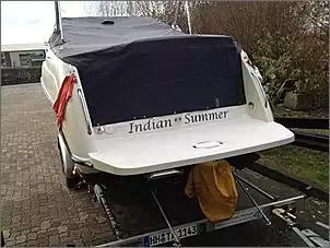

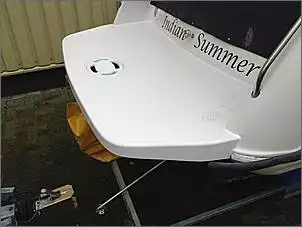

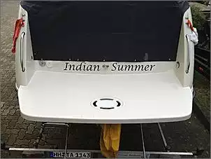

Moin zusammen,
der Winter hat dann wieder etwas Neues gebracht, was ich Euch nicht vorenthalten möchte.
Qualitativ ist das Teil oberstes Regal, aber schaut einfach selber.
Hits:	1367
Größe:	85,8 KB
Hits:	192
Größe:	54,2 KB
Hits:	193
Größe:	46,8 KB
Preislich sehr interessant, prima Passform.
Die Farbe passt besser, als es auf den Fotos aussieht, hätte nur vorher mal den Dampfer sauber machen müssen.
Sava, was ist los, ich könnte Dir da was vermitteln.
