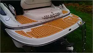

Badeplattform ist auch fertig. Sieht wirklich gut aus!

Geordert habe ich es bei Andi (mayday), hat besten Kontakt zum Künstler. Schablonen haben wir zusammen erstellt, passte beim Einkleben alles perfekt. War ja auch nicht sein erstes Mal...
Bei mir war es sehr aufwendig durch die vielen Schablonen/Teile; auf der Badeplattform konnte es bspw. kein größeres zusammenhängendes Teil werden, da zu tiefe Sicken dazwischen (eigentlich werden leichte Vertiefungen mit dem Kleber ausgeglichen, ging bei mir aber häufig nicht, auch auf der Plicht nicht). Preis war dennoch, auch im Bezug auf die ~ 5m², sehr fair.

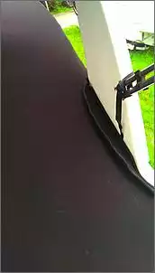

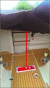

Kennt Ihr eigentlich das Problem mit den bei AWN etc. angebotenen Persenning-Stützen?
Ich habe mir gestern zwei Wischmöppe bei Kaufland gekauft, oben etwas modifiziert und schon habe ich zwei nicht wegrutschende/umkippende Stützen für wenig Geld. Wird noch optimiert, der Lappen wird gegen rutschfestes Gummi getauscht.

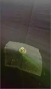

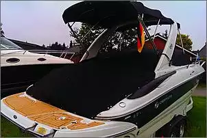

Und zu guter letzt: an meiner Cockpitpersenning habe ich auf Höhe des Geräteträgers einen 30mm hohen Regenschutz angenäht. Durchgezogen mit einem Gurt, einmal befestigt am Geräteträger, nach hinten abgespannt zur Klampe, und schon läuft das Regenwasser nicht mehr an den Trägern hinunter.

Warum nimmst du denn nicht solche Stützen her (und keine von AWN ).
Die passen in deine Boat Vents und unten gibt es eine Fuß mit Kugelgelenk und gummierter Auflage.
Da rutscht nichts mehr weg und schau nicht aus die Omas Besenkammer, wenn du die Persenning abknöpfst
