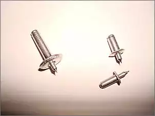

hilfreich beim montieren einer neuen Scheuerleiste
um die vorhandenen Bohrlöcher zu übertragen

...und für die, die es nicht erkannt haben, die Auflösung:
es handelt sich um gekürzte und angespitzte Blindnieten.
