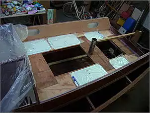

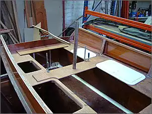

Schon mal vorab ein kleiner Vorgeschmack auf die fertige Plicht.
Hoffentlich reichen meine 10mm Sperrholzreststücke zum auffüttern.

Ideal wäre für den Besanmast eine Trimvorrichtung um die Neigung des Mastes zu variieren, hat jemand eine preiswerte Idee?
Wie möchtest du denn Trimmen? Eventuell Hydraulikwagenheber umbauen?
mastführung in der ducht mit etwas spiel,mastfuss in einem gelochten U-profiel ähnlich wie beim opti,ist das spiel in der mastducht unerwüscht muss ein kugelgelenk ähnlich wie an den lastaugen von hydraulikzylindern angedacht werden.gruss heiner
Das scheint mir schon einmal eine gute plausible und durchführbare Idee. Heiner auf jeden Fall ein herzliches Dankeschön.
Man könnte auch die Mastducht mit Profilfräsern so bearbeiten das ein runder Innenring zur Mastaufnahme entsteht, somit könnte man den Mast, besser den Mastkokker auch schwenken. Das gelochte U-Profil ist sowas von simpel, daß es mir richtig Spaß macht.
@ Michel: Meine mich zu erinnern, gehört zu haben, daß die Tornados auch ihren Mastfuß trimmen können, ist das so, und wenn ja wie machen die das?
Ich würde auch das U-Profil als Führungsschiene zur seitlichen Abstützung des Mastes vorschlagen und mit mehreren Löchern zur Einstellung des Mastfalls. Gefühlsmässig empfehle ich dann noch eine entsprechende Metallhülse über dem Mastfuß, um die Kräfte der kleinen Auflageflächen (seitlich und nach vorne) besser in den Mastfuß einzuleiten.
Tornado: In diesem Sinne wird der Mast auf einem Tornado nicht getrimmt. Der Tornado Mast ist drehbar auf dem Frontbeam gelagert, um das Tropfenprofil des Mastes ohne "Knick" in das Segelprofil übergehen zu lassen. Mastfall wird über Wanten und Vorstag eingestellt, Mastbiegung über die Diamonds.

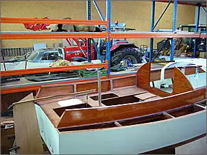

Langsam aber sicher schreitet der Bau voran.
In der Plicht sind jetzt die Decks und Rückenseitenteile verklebt.
Im nächsten Schritt werden die Decks und Sitzflächen, um die Deckel herum, auf Deckelniveau aufgefüttert und das Ganze in einer 165gr. Glasfaser eingepackt.

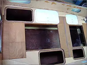

Ich spiele Deckelpuzzle ..

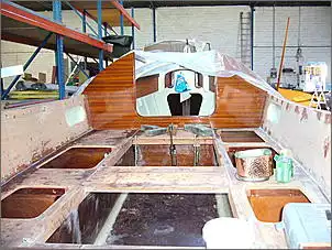

Puzzel beendet, insgesamt 20 Teile, mit Deckel 25.
Meine Reststücke 10mm Okoume vom Ruderbau haben ausgereicht.
Jetzt wird geklebt was die Zwingen und die Gewichte hergeben.

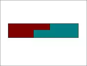

Ich habe mal schnell was mit Paint aufgemalt. Sollte zur Verdeutlichung reichen. (Sieht hochkant aus wie ein stilisiertes 'Z')

Ich meine, die Länge sollte mindestens 2x Plattenstärke betragen. Ich muß mal schauen ob ich das wiederfinde. War in irgend einem Buch.
Anhang 229512
.. na ich denke dann schäfte ich lieber bei 4mm.

Das ganze Holz verklebt und die Kleberflecken geschliffen. Jetzt muß nur noch mal gespachtelt werden und untenrum Hohlkehlen gezogen werden.
Dann kommt die Glasfaser ins Spiel.
