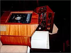

Moin moin,
hab mir zu den Kochern nochmal gedanken gemacht, wie diese sicher fixiert und dennoch einfach herausnehmbar montiert werden können.
Die Lösung: einen großen Kugelschnäpper ziemlich mittig am Boden des Kochers montieren. Seitlich an der Trägerplatte noch 2 Holzleisten, damit der Kocher sich seitlich nicht aus dem Kugelschnäpper schieben kann und fertig.
Beim Bohren zuerst innen im Kocher prüfen, wo eine geeignete freie Stelle ist-damit keien Leitung angebohrt wird!
Damit kann der Kocher sowohl Innen als auch an Land genutzt werden.
Zudem ist der Kocher während der Wintermonate Zuhause im trockenen besser aufgehoben als im Winterlager an Bord.
Gruß ALF

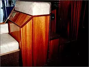

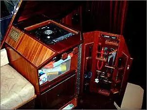

Hallo Gemeinde,
hier mal 2 Bilder wie ich die Pantry meiner Flipper im Zuge der Restauration umgebaut habe.
(Vorher - Nachher)
Gruß Wilke

@ Wilke: Danke für die Bilder.

Hallo Zusammen,
vielleicht noch ein Tipp:
Man beachte den Fußtaster (unten rot eingerahmt).
Der schaltet die Pumpe für den Wasserhahn. So hat man beim spülen immer beide Hände frei.
Gruß Wilke

Hallo Alf
Super Thema!! Ich bin da gerade darüber gestolpert.
Es ist immer sehr interessant zu sehen wie andere auf so engen Raum alles anordnen,verstauen und lösen!
Einige Anregungen haben mir sehr gut gefallen.
Hier einmal meine Lösung für Kocher,Werkzeug,Kühlbox und Beifahrersitz.
