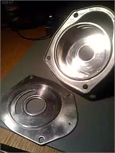

Vorbereitung zu Punkt 1. Rückbau der aufgerissenen Baustellen
Das Impellerpumpengehäuse was Ihr zuvor gesehen habt, nach 10 Minuten "Arbeit"
Name:	impellerpumpengehäuse in sauber.jpg
Hits:	247
Größe:	27,5 KB
... mit zwei Entkalkungs-Tab's für Kaffeemaschine etc. in einem Liter warmen Wasser. Sollte in sowas den gesamten Antrieb reinhängen

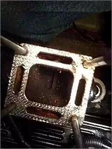

@ all
Ihr habt garnichts zu den Pocken im Verbrennungsbereich gesagt, nicht aufgefallen oder keinen Bock?
Das ist m.M. nach schlecht. Kann sein, dass das der zurück kommende Wasser-Nebel beim langsamfahren zum Kran ist, oder eben doch Kühlwasser. Ich muß da mal tiefer reintauchen. Es könnte Wasser sein. Woher auch immer. Was sagt Ihr?
Kriege nur zum verecken kein Endoskop für "kleines" Geld hergezaubert. Jemand eines zu verkaufen?
Dann muss ich wohl schrauben und mit nem Zahnarztspiegel rumfuchteln.
Warum müssen Bootsmotore immer so tief unten stecken
Gruiß
ivea

  #186
Alt 27.02.2009, 21:51
Benutzerbild von Panna
Panna Panna ist offline
Registriert seit: 08.09.2006
Ort: Remscheid
Beiträge: 4.365
Der Risser ist ja voll rostig!! Oh oh. Sieht die andere Seite auch so aus ?
  #187
Alt 27.02.2009, 22:06
ivea ivea ist offline
Registriert seit: 26.01.2007
Beiträge: 1.913
Werde es morgen/übermorgen sehen. Die Pusteln sind mir zunächst auch nicht aufgefallen, erst nach dem betrachten meines eigenen Trööts
Es ist aber nicht der Gammel in den Kanälen, das finde ich beim Halbkreis normal, sondern die hellen Pusteln im inneren.

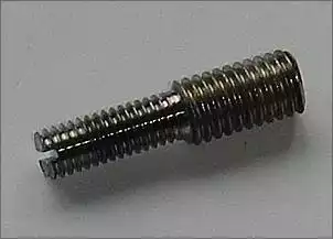

WARUM hat sie da durch gepfiffen? Na sagte ja schon, eine M6 bei den 3 zöllingen Schrauben gefunden zu haben. Heute war es nicht mehr möglich den Deckel anzuziehen. Nur noch Brösel im "Gewinde" bei allen 4.
Also habe ich die europäische Deckelbefestigungs Art eingebaut.
M6 geht nicht gut. Also M8. Gewindebuchse? Nö bohrt man noch größer und da reicht der Platz nicht. HeliCoil Gewindeeinsatz? Haben vor lachen am Sonntag und aus was ist die Gewindespirale? Keine Ahnung also V4A M8 Schrauben nehmen und 4 Stk. M8 auf M6 Stufenbolzen daraus machen.
So soll sie aussehen:
Name:	gewindebolzen M8 auf M6.jpg
Hits:	223
Größe:	23,3 KB

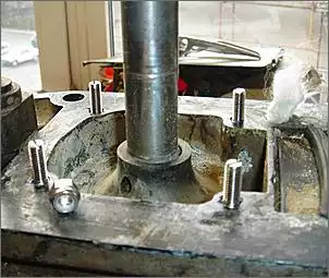

Die Ami Frimellöcher auf fassbares M8 Kernloch aufbohren:
Name:	Kernloch bohren M8 .jpg
Hits:	227
Größe:	49,9 KB

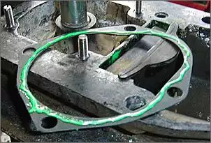

... und dann zusätzliche Flüssig-Flächendichtung auftragen... aber immer was bescheiden bleiben
Name:	Dichtung mit zusätzlich flüssig-flächendichtung.jpg
Hits:	193
Größe:	41,9 KB
