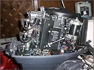

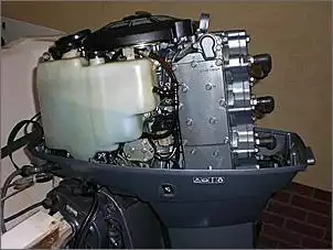

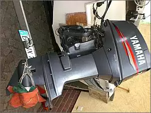

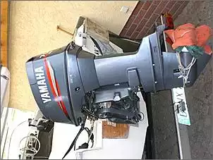

Am We werd ich erstmal den Motor auf Herz und Nieren an nem ca.5m Kahn testen. Und auch mal vom Meister reinschauen lassen ob alles so läuft wie es sollte.
Von außen macht er nen guten eindruck.

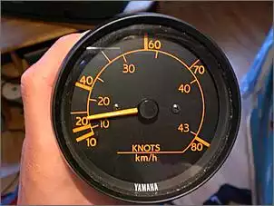

Ich hab da mal wieder ein Problem.
Handelt sich um meinen Staudruckmesser.
Der Zeiger will nicht mehr zurück auf die Null gehn.
Bekommt man das irgendwie wider hin???Klicken Sie auf die Grafik für eine größere Ansicht

klopp mal leicht gegen die scheibe oder etwas schütteln..wenn er sich nicht bewegt,shit druff,der lügt dich sowieso an...
