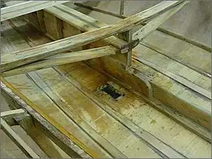

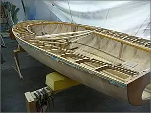

Standard Werft Tag 27: Kaffee-Explosion
Hilfe,
ich hab meinen Kaffe verschüttet....
Hits:	524
Größe:	40,1 KB
Hoffe das sieht man später nicht....
Heute wieder viel geschliffen.. Die Klebe stellen und den Innenraum...
Außerdem wie im Bild unten zu sehen ist die Scheuerleiste BB komplett abgemacht und gehobelt...
Hits:	516
Größe:	36,2 KB
Denke, dass ich die helle Latte stehen lasse und darauf die Scheuerleiste aufsetze. So war das zuvor auch gelöst und die helle Latte sieht noch sehr gut aus. Oder? (Ja, ich mach den Rest Farbe bald weg....)
Wegen Schleifen... Hab hier Probleme, bzw. komme nicht so voran wie ich das gehofft habe.
5 Fragen:
1. Wie genau sollte man schleifen ? Sieht man "leicht" unregelmäßiges schleifen nach der "Bemalung" ? Habe Flächen, auf denen kann ich ganz leichte Schattierungen sehen...
2. Wie schleift ihr z.B. die Seiten der Stringer? Also die "Ecke" zum Bootsboden. Ich komm da irgendwie nicht dran. Von Hand gehts nicht so gut. Generell die Frage wie genau man solche Stellen machen sollte...
3. Mit was bemale ich den Innenraum ?
4. Kann ich irgendwas benutzen um alles dunkler zu machen?
5. Sieht man dadurch Farbunterschiede der Hölzer schlechter oder werden diese dadurch betont?
Fragen über Fragen...
Grüße!

  #180
Alt 30.01.2009, 18:26
Benutzerbild von 45meilen
45meilen 45meilen ist offline
Registriert seit: 25.01.2007
Beiträge: 13.000
Boot: derzeit keines
34.292 Danke in 12.680 Beiträgen
zu1
in Maserrichtung schleifen, sollte es nicht gehen kannst auch quer schleifen, aber die letzte Schleifung sollte dann trotzdem in die richtige Richtung gehen.
zu2
Dreiecksschleifer ist hier hilfreich
zu3
Lack
zu4
Beize
zu5
kommt auf die Beize und Deine Geduld an
Gruß 45meilen

zu1
ich meinte:
a. Muss man bei ecken und kanten sehr exakt arbeiten und alle alten Lackreste entfernen und schleifen ?
Oder kann man hier die Energie sparen, da dies sowieso später nicht sichtbar ist...
b. Epoxid-Verklebungen: Habe hier angeschliffen (sieht jetzt milchig aus). Wenn da Klarlack drüber kommt, wird das dann wieder klar? oder muss ich vor dem lackieren die Stellen schon hochglanz schleifen?
Grüße,

Alt 30.01.2009, 23:57
Beiträge: 13.000
a.) wenn Lack sich verträgt, o.k............ b.) kommt drauf an ob milchig wegen Feuchtigkeit, oder ob milchig wegen geschliffen
Gruß 45meilen

Zitat von segelmann Beitrag anzeigen
ich meinte:
zu a) ja solltest du! ueberleg 1x: wieviel Energie, Fleiss, Schweiss etc hast du schon in dein Boot investiert? Kommt es da auf 2 Stunden "Eckenschleifen" mehr oder weniger an? Was machst du wenn dir dein neuer Lack gerade auf diesen Ecken wegbricht? ... waere Schade um dein Projekt, wenn du gerade jetzt den Schlendiran einreissen lassen wuerdest.
Die besten Schleifergebnisse in Ecken und Kanten erzielst du mit der Fein.
zu b) Epoxi sollte vor der Weiterbehandlung (neues Epo oder Lacken) immer gut angeschliffen sein. "Milchig" ist ein gutes Zeichen! da haelt dann die naechste Schicht !!!!
LG Peter

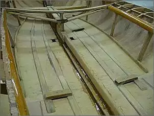

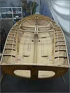

Bitte weiterdiskutieren, damit ich am Ende eine info bekomme: "Lieber Tomek, du alter Nasenbär, du musst X Schichten YYYY drauf machen und dann X Schichten YYYY und dann sieht es super aus...".
so sieht es jetzt aus.
Hits:	583
Größe:	36,1 KB
Hab echt keinen Plan was ich drauf mach, wenn fertig. Hätte nur gerne alles so schön dunkler Holzton und glänzend....
So etwa wäre schön...
Hits:	602
Größe:	42,0 KB
Also die Holzfarbe....

Den Ton kannst Du durch beizen beeinflussen, da wird Dir aber kaum etwas anderes übrig bleiben als es auszuprobieren.
Wenn Du mit epifanes danach Lackst kann das Ergebnis Deinem Foto ähnlich werden.
Gruß 45meilen

Eine weitere Frage. Habe die Kielnaht, also die Stringer in der Bootsmitte, nochmal mit einer Epoxid-Fuge abgedichtet. jeweils links und rechts davon.

Sollte ich das auch bei allen restlichen Stringern machen ?
Einfach um zu vermeiden, dass doch irgendwann wasser unter die Hölzer läuft?
Grüße,
tomek
