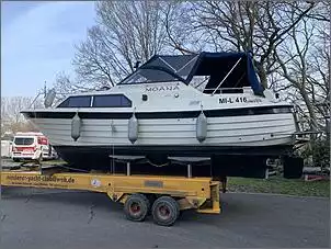

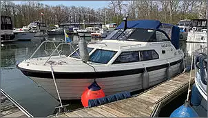

Ich freue mich. „Moana“ schwimmt wieder
Hits:	53
Größe:	90,3 KB
Hits:	46
Größe:	97,3 KB
Hits:	53
Größe:	119,8 KB
Hits:	52
Größe:	111,3 KB
Übrigens konnte ich bei verschiedenen Manövern im Hafen keinen Unterschied im Lenkverhalten erkennen.
Rückwärts immer noch bootstypisch blöd und vorwärts Super
Die Düse am Ruder die ich demontiert habe brachte wohl nix.
Gruß, Jörg

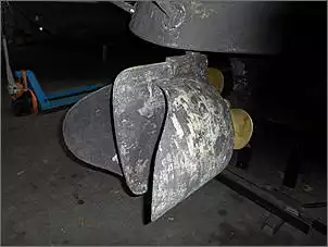

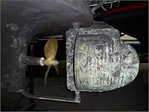

Mal noch eine kleine Rückmeldung:
Ich habe ja wie gesagt diese unsägliche "Düse" des Vorgängers am Ruderblatt demontiert.
Vorher:
Hits:	36
Größe:	78,2 KB
ID:	953019 Klicken Sie auf die Grafik für eine größere Ansicht
Hits:	37
Größe:	66,0 KB

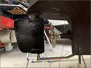

Nachher:
Name:	neu iphone 041.jpg
Hits:	37
Größe:	84,0 KB
Im Lenkverhalten hat sich fast nichts verändert. Vorwärts nach wie vor fast "auf dem Teller".
Rückwärts immer noch träge aber ein klein bißchen besser.
Aber jetzt kommts
Wir erreichen nach wie vor bei 1.600 bis 1.800 Umdrehungen unsere Marschgeschwindigkeit von ca. 10 bis 12 Km/h.
Da hat sich nichts geändert.
Bisher kamen wir unter Vollast ( 3.500 U/M ) auf etwa 14 km/h.
Jetzt sind es 18 km/h
Macht natürlich keinen Sinn weil qualmt, dröhnt und säuft. Aber schon erstaunlich.
Ich denke das diese Düse tatsächlich nur für Verwirbelung und Widerstand gesorgt hat
Gruß, Jörg
