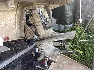

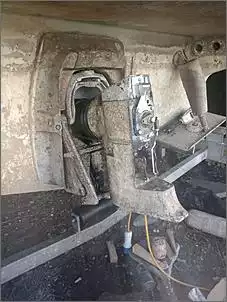

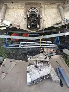

Am Wochenende war "Hochzeit": ich habe den Antrieb wieder angebaut.
Wie beim Abbau auch habe ich Ober- und Unterteil getrennt angebaut.
Da liegt der Lümmel noch und dann hing er:
Name:	2021-05-30 Antrieb 097.jpg
Hits:	81
Größe:	84,9 KB
ID:	923594 Klicken Sie auf die Grafik für eine größere Ansicht
Name:	2021-05-30 Antrieb 098.jpg
Hits:	88
Größe:	70,9 KB
Das sind aber immernoch ca. 30kg. Die zu heben, auszurichten, das wabbelige doppelte Kreuzgelenk durch den neuen Balg auf die verzahnte Welle zu fummeln und dann die beiden tragenden Bolzen einschieben und das Loch treffen ist eine echte Strafarbeit. Volvo hat da zwar ein Spezialwerkzeug (so eine Art Kran) dafür, aber das anzuschaffen lohnt nicht.

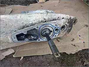

Dann kam das Unterteil dran. Neben den O-Ringen für Welle, Ölkanal und Wasserkanal habe ich noch ein wenig Hylomar eingesetzt. Habe noch soviel davon...
Name:	2021-05-30 Antrieb 099.jpg
Hits:	82
Größe:	146,0 KB
ID:	923596 Klicken Sie auf die Grafik für eine größere Ansicht
Name:	2021-05-30 Antrieb 100.jpg
Hits:	84
Größe:	175,2 KB
Keine Fotos habe ich von den restlichen Arbeiten.
Alle Bälge sind final montiert, der Helm nach dem Justieren der Trimm-Zahnstange angeschraubt, Getriebeöl eingefüllt, Trimmzylinder verbolzt.
Da war ein Tag dann locker rum.

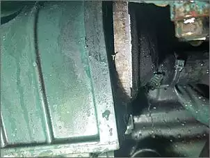

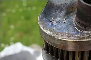

Name:	2021-06-01 Ölkühler 001.jpg
Hits:	106
Größe:	101,4 KB
ID:	923800 Klicken Sie auf die Grafik für eine größere Ansicht
Name:	2021-06-01 Ölkühler 002.jpg
Hits:	126
Größe:	80,5 KB
ID:	923801 Klicken Sie auf die Grafik für eine größere Ansicht
Name:	2021-06-01 Ölkühler 003.jpg
Hits:	111
Größe:	120,5 KB
Interessanterweise kann man das auch im Beitrag 21 hier auf dem drittletzten Bild schon erahnen.
Mir war das jedoch vorher gar nicht aufgefallen.

Was ist das? Wärmetauscher? Kaputt gefroren?
  #182
Alt 02.06.2021, 08:58
Chili Chili ist offline
Beiträge: 8.805
22.136 Danke in 7.144 Beiträgen
Das ist der Ölkühler.
Das gleiche Problem wie hier: https://www.boote-forum.de/showthread.php?t=161873

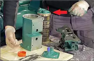

Hier wird das mal demonstriert:
https://www.youtube.com/watch?v=YpLOleYdkQQ

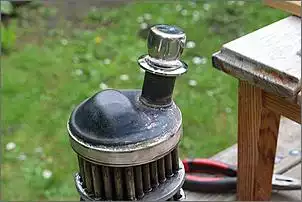

Alt 02.06.2021, 16:08
Beiträge: 8.805

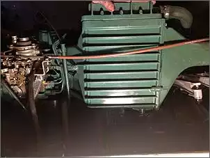

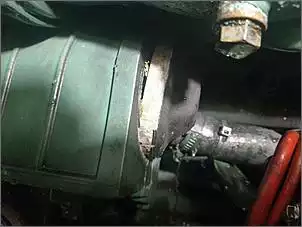

Hier, diese Dose ist aufgeplatzt.
Die besteht vermutlich aus zwei Hälften, die ineinandergepresst sind - wie eine Creme-Dose:
Name:	2021-06-01 Ölkühler 004.jpg
Hits:	120
Größe:	81,5 KB
Ich versuche, das heute mal auszubauen.
Vielleicht lässt sich das wirklich hartlöten.
  #187

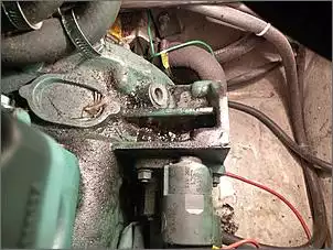

Also, ran an den Ölkühler.

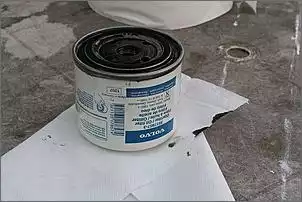

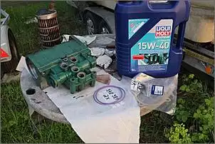

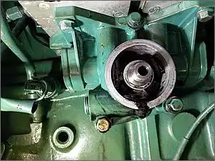

Dann den Ölfilter abgeschraubt:
Name:	2021-06-03 Ölkühler 004.jpg

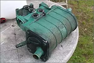

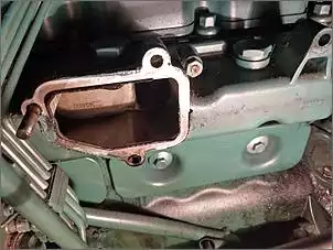

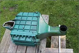

Hits:	82

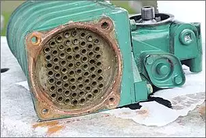

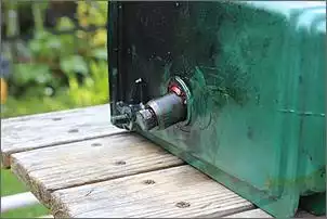

Größe:	153,1 KB
ID:	923937 Klicken Sie auf die Grafik für eine größere Ansicht
Name:	2021-06-03 Ölkühler 005.jpg
Hits:	81
Größe:	114,2 KB
Sieht genauso schwarz aus.

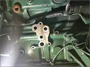

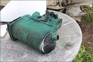

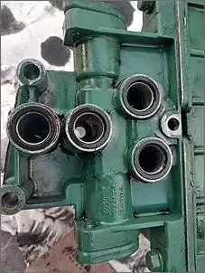

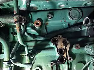

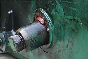

Zwei Rohrschellen und drei Schrauben später war dann die Ölfilter-Konsole mit den daran festgeschraubten Ölkühler ab:
Name:	2021-06-03 Ölkühler 006.jpg
Hits:	89
Größe:	154,9 KB
ID:	923939 Klicken Sie auf die Grafik für eine größere Ansicht
Name:	2021-06-03 Ölkühler 007.jpg
Hits:	93
Größe:	132,4 KB
ID:	923940 Klicken Sie auf die Grafik für eine größere Ansicht
Name:	2021-06-03 Ölkühler 008.jpg
Hits:	90
Größe:	136,7 KB
Falls ihr euch über die unterschiedlichen Bildformate wundert:
Die vom Handy sind in 4:3.
Inzwischen habe ich auch eine neue DSLR, die wie gehabt in 3:2 aufnimmt.
(Die alte hat ja ein paar Beiträge vorher - bei der Trimmzylinderüberholung - einen Regenschauer nicht überlebt.)
Und da ich die Fotos nicht groß bearbeite, bleiben die Seitenverhältnisse so bestehen.

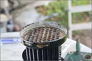

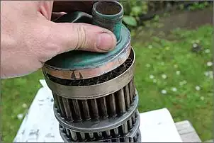

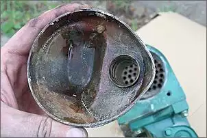

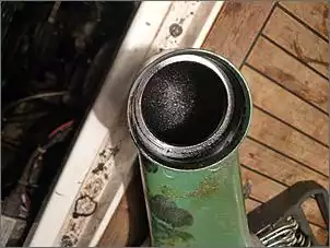

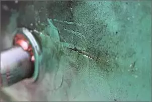

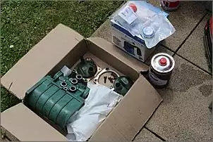

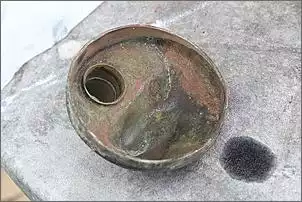

Unter dem auslassseitigen Deckel sieht es so aus:
Name:	2021-06-03 Ölkühler 009.jpg
Hits:	92
Größe:	142,5 KB
Und so unter dem rausgedrückten Deckel der Einlassseite.
Ein paar Steinchen sind da, keine Gummiteile von einem früheren Impeller:
Name:	2021-06-03 Ölkühler 010.jpg
Hits:	92
Größe:	130,8 KB
Der Deckel hat etwas Form verloren an der Stelle gegenüber der rausgedrückten Seite.
Da das aber tatsächlich Vollkupfer ist und dementsprechend weich, kann man das ganz leicht mit einer Zange wieder richten - zumindest grob:
Name:	2021-06-03 Ölkühler 011.jpg
Hits:	84
Größe:	128,2 KB
ID:	923945 Klicken Sie auf die Grafik für eine größere Ansicht
Name:	2021-06-03 Ölkühler 012.jpg
Hits:	84
Größe:	150,6 KB

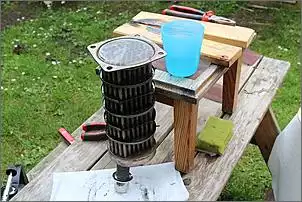

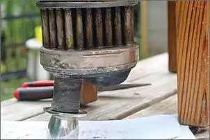

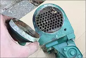

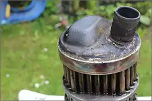

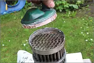

Und hier das Röhrenpaket.
Pechschwarz, keine Spur von Wasser oder Undichtigkeit.
Das ist doch schonmal nicht schlecht:
Name:	2021-06-03 Ölkühler 013.jpg
Hits:	91
Größe:	121,4 KB
ID:	923947 Klicken Sie auf die Grafik für eine größere Ansicht
Name:	2021-06-03 Ölkühler 014.jpg
Hits:	86
Größe:	93,1 KB

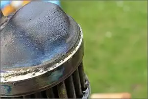

Und so kommt der einlassseitige Deckel drauf.
An der Lackkante sieht man, wie er gesessen hat. Mit dem Bild will ich die Position dokumentieren, damit der Schlauchstutzen später wieder in die richtige Richtung zeigt:
Name:	2021-06-03 Ölkühler 015.jpg
Hits:	98
Größe:	91,7 KB

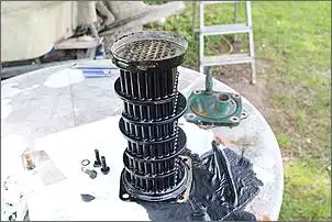

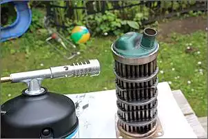

Dann habe ich die Kontaktflächen blank geschmirgelt.
Das Ziel dürfte klar sein - ich will das reparieren und hartlöten.
Ich rechne mir dabei recht gute Chancen aus.
Lot und Flussmittel müsste ich noch irgendwo im Keller haben - Brenner und Gaskartusche muss ich mir vor dem WE noch im Baumarkt besorgen.
Name:	2021-06-03 Ölkühler 016.jpg
Hits:	98
Größe:	84,0 KB
Die äussere blanke Fläche vom Röhrenpaket dichtet übrigens mit einem O-Ring in einer Nut des Gehäuses gegen das Öl ab.
Ich lege schonmal mein Hylomar bereit...

schau dir bitte die Lötstellen am Rohrbündel an. Wenn die nicht hartgelötet sind, würde ich das Ganze wieder weich löten. Die Gefahr, dass da was ungewollt ausgelötet wird, ist zu groß.
BG
Guido
*****Sollte ich mit meinen Äußerungen falsch liegen, bitte auf vernünftige Art und Weise korrigieren. Klugschei...braucht keiner.*****
  #191
Alt 04.06.2021, 05:50
Beiträge: 8.805
Den Gedanken hatte ich auch schon. Aber woran erkenne ich das?

Spannend war es heute.
Gelötet habe ich bisher nur Elektronik mit Lötkolben.
Den Ölkühler mit allen seinen Teilen hatte ich vom Bootsplatz mit heim genommen. Gestern war ich dann im Baumarkt und habe eine neue Lötlampe, Flussmittel und Lot gekauft (SN97CU3).
Name:	2021-06-05 Ölkühler 017.jpg
Hits:	79
Größe:	162,8 KB
Dann habe ich so gut es eben ging versucht, den inneren Teil so zurecht zu dengeln, dass er rundherum sauber passte und ich so das Spaltmaß erreiche. Richtig optimal war es aber nicht überall, wie ich später merken durfte.
Name:	2021-06-05 Ölkühler 018.jpg
Hits:	77
Größe:	99,0 KB
Anschließend habe ich die Kontaktflächen nochmal ordentlich abgeschmirgelt und metallisch blank sofort mit Flussmittel bepinselt, damit sich keine Oxidschicht bilden kann:
Name:	2021-06-05 Ölkühler 019.jpg
Hits:	77
Größe:	118,1 KB
Dann die Lötlampe angeworfen und frisch an's Werk.
Davon gibt's keine Bilder, weil ich beide Hände brauchte.
Ging aber prima. Immer rund herum schön heiss gemacht, immer mal wieder das Lot dran gehalten und so recht einfach gemerkt, wann die Temperatur passte.
Mit dem Ergebnis bis ich soweit auch sehr zufrieden.
Ging insgesamt doch einfache als ich dachte:
Name:	2021-06-05 Ölkühler 020.jpg
Hits:	81
Größe:	103,6 KB
ID:	924188 Klicken Sie auf die Grafik für eine größere Ansicht
Name:	2021-06-05 Ölkühler 021.jpg
Hits:	87
Größe:	61,3 KB
Name:	2021-06-05 Ölkühler 022.jpg
Hits:	87
Größe:	99,0 KB
ID:	924190 Klicken Sie auf die Grafik für eine größere Ansicht
Name:	2021-06-05 Ölkühler 023.jpg
Hits:	86
Größe:	94,3 KB
Dort, wo das Spaltmaß perfekt war, zog das Lot mustergültig rein.
Aber es gab Stellen, da war der Spalt ein wenig größer (wir reden hier von Zenhntel Millimeter, der Spalt war nirgends wirklich breit). Das hat aber gereicht, dass das Lot nicht nur in den Spalt zog, sondern rein und durchlief. Ich habe das Teil dann waagerecht gelegt, weiter heiss gehalten und das Lot kam dann auch wieder raus getropft. Geflucht habe ich in dem Moment, weil ich meine Felle davonschwimmen sah.
Aber mit viel Geduld und Feingefühl habe ich es dann doch ganz gut hinbekommen, denke ich.
Nach einer Abkühlphase wollte ich Dichtigkeit testen. Aber wie?
Ich habe kein Sammelsurium von Schlauchresten oder so.
Also habe ich so einen Flaschenverschluss genommen, der sich durch Drehen spreizt:
Name:	2021-06-05 Ölkühler 024.jpg
Hits:	93
Größe:	103,4 KB
Dann alles auf den Kopf gestellt und mit Wasser befüllt.
Bei den 20cm (circa) sind das 0,02 Bar, lächerlich. Aber besser als nichts.
Und bis Redaktionsschluss war es unauffällig:
Name:	2021-06-05 Ölkühler 025.jpg
Hits:	92
Größe:	136,1 KB
ID:	924193 Klicken Sie auf die Grafik für eine größere Ansicht
Name:	2021-06-05 Ölkühler 026.jpg
Hits:	88
Größe:	104,4 KB

Der Ölkühler ist inzwischen mit neuen Dichtungen zusammengesetzt und wieder montiert. Es war dabei keine gute Idee, den seitlichen Deckel (Auslass) erst dranzuschrauben, wenn der Korpus schon montiert ist. Geht, aber es war eine ziemliche Verrenkung, an die Schrauben zu kommen.
Name:	2021-06-10 Ölkühler 027.jpg
Hits:	77
Größe:	129,4 KB
ID:	924969 Klicken Sie auf die Grafik für eine größere Ansicht
Name:	2021-06-10 Ölkühler 028.jpg
Hits:	74
Größe:	69,6 KB
ID:	924970 Klicken Sie auf die Grafik für eine größere Ansicht
Name:	2021-06-10 Ölkühler 029.jpg
Hits:	66
Größe:	107,6 KB
Ich habe bei der Gelegenheit einfach mal in den Auslass-Schlauch gepustet.
Sinn war sicherzustellen, dass da nichts verstopft ist und der Druck eventuell zu hoch ist im System.
Es liess sich leicht pusten.
Viel zu leicht.
Begleitet von Blubbern und Plätschern auf der anderen Motorseite.
Na, wisst ihr, was im Seewasserkreislauf nach dem Ölkühler kommt?
a) Bierkühler
b) Ladeluftkühler
c) Afterkühler
Richtig sind b) oder c).
Und es kam was kommen musste. Hätte man sich ja denken können. Wenn der Ölkühler frostgeschädigt ist, warum sollte es den anderen Bauteilen besser ergangen sein.
Wenn aus dem Ladeluftkühler Wasser tropft, dann ist das kein Spass.
Ich kann hier fast glücklich sein, dass der Probelauf nicht direkt zu einem Motorschaden geführt hat.
Soviel zum Thema "einfach mal Starten" zu Beginn der Wiederbelebung.
Aber seht selbst:
Name:	2021-06-10 LLK 001.jpg
Hits:	101
Größe:	93,0 KB
ID:	924972 Klicken Sie auf die Grafik für eine größere Ansicht
Name:	2021-06-10 LLK 002.jpg
Hits:	97
Größe:	138,9 KB
ID:	924973 Klicken Sie auf die Grafik für eine größere Ansicht
Name:	2021-06-10 LLK 003.jpg
Hits:	101
Größe:	106,1 KB
Name:	2021-06-10 LLK 004.jpg
Hits:	96
Größe:	96,8 KB
ID:	924975 Klicken Sie auf die Grafik für eine größere Ansicht
Name:	2021-06-10 LLK 005.jpg
Hits:	91
Größe:	146,4 KB
ID:	924976 Klicken Sie auf die Grafik für eine größere Ansicht
Name:	2021-06-10 LLK 006.jpg
Hits:	96
Größe:	93,9 KB
Name:	2021-06-10 LLK 007.jpg
Hits:	95
Größe:	96,6 KB
ID:	924978 Klicken Sie auf die Grafik für eine größere Ansicht
Name:	2021-06-10 LLK 008.jpg
Hits:	93
Größe:	80,7 KB
Die Ansaugöffnung des Motorblocks ist zum Glück ganz trocken.
Sieht man auf dem Bild nicht sehr gut. Keine Wasserspuren.
Zudem ist deutlich erkennbar, dass da - vermutlich - viel Öl in der Ansaugluft gewesen sein muss (Ansaugstutzen dreckig: kann aber auch Keilriemenabrieb sein; ölig unter dem Ablaufloch des LLK).
Was das über den Turbo sagt?
Ich werde den LLK heute zerlegen, aber das sieht doch sehr nach Totalschaden aus.
  #200
Alt 11.06.2021, 10:06
Benutzerbild von anco
anco anco ist offline
Registriert seit: 17.07.2011
Ort: Neustadt i.H.
Beiträge: 891
6.259 Danke in 1.134 Beiträgen
Moin Hans,
erstmal vielen Dank für die wirklich geile Dokumentation ... echt lehrreich
Ich finde, der LLK sieht aus, als ob jemand unsachgemäß versucht hat den Ablaufnippel zu öffnen und dabei verkanntet hat, echt ärgerlich ...
