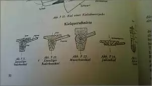

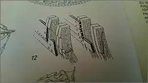

Also lass ich fürs erste mal Bilder aus dem deutschen Lehrmittel und anderen sprechen, welche mit Text unterlegt sind.
Beim ausfälzen der sponung War übrigens der Steven gemeint, den Kiel kann man fräsen und nacharbeiten.
Nun nochmal ein paar Bilder zur stevensponung. [ATTACH]695867[
/ATTACH]Klicken Sie auf die Grafik für eine größere Ansicht
Hits:	118
Größe:	25,3 KB
Dann noch ein paar zur kielsponung.Klicken Sie auf die Grafik für eine größere Ansicht

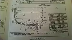

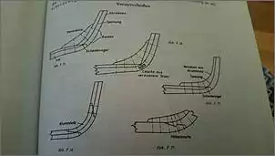

Steven können natürlich auch traditionell aus mehreren holzteilen zusammengesetzt werden. Klicken Sie auf die Grafik für eine größere Ansicht
Hits:	110
Größe:	25,3 KB

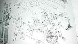

Früher hatte man Holz auch so gebogen. Klicken Sie auf die Grafik für eine größere Ansicht
Hits:	101
Größe:	44,7 KB

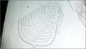

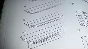

Zum Schluss noch ein paar Bilder vom Klinkern Klicken Sie auf die Grafik für eine größere Ansicht
Hits:	88
Größe:	35,0 KB
ID:	695877Klicken Sie auf die Grafik für eine größere Ansicht
Hits:	104
Größe:	30,4 KB

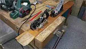

Werde dir auch noch Tips zu höbeln und Werkzeug zukommen lassen, bitte einwenig um Geduld, melde mich bald wieder. Klicken Sie auf die Grafik für eine größere Ansicht
Hits:	115
Größe:	63,8 KB

Habe nochmal ne Ansicht gezeichnet diesmal so das das schanzkleid von unten durch das dollbord auf das dollbord geschraubt wird (habe gerade nochmal die Pläne durchgeguckt ich glaube da sowas gelesen zu haben
Ist nun nur die Frage ist das so richtig ? Macht man das so? Und was ist eig mit dem süllrand
Hier um Vergleich die Zeichnung von atkin
Meine ist diesmal allerdings nicht im Maßstab vor allem was bt1 betrifft

So,
Ich habe noch ein wenig rumgegoogled und gelesen und habe ganz offensichtlich wieder einmal etwas falsch verstanden das Bauteil 6 von dem ich bislang annahm das es sich dabei um das "carling" handelt ist anscheinend im Bauplan mit "Clamp" beschrieben
Atkin schreibt "Clamps and Seat Risers ...." und auf der Zeichnung sieht es so aus als ob Bauteil 6 und der Seat Riser die selben Maße haben.
Das "carling ist so wie ich es verstanden habe ein längstverbund der Deck Beams und wird von oben in den deck Beam gesetzt
So etwas in der Art ist auch in der Zeichnung von atkin sichtbar und erklärt auch wie er den süllrand befestigen will
Ich habe mir das im riss gerade angeguckt und es sieht irgendwie komisch aus
(Alle maße in Zoll)

Habe gerade folgendes Bild im Netz gefunden (bild1)
Hier werden die carlings ( ich sollte meinen den deutschen Begriff "Schlinge" gelesen zu haben, bin mir aber nicht sicher ob die Übersetzung stimmt) überplattet so das bei deckbalken(bild2 bauteil2) und Schlinge (Bild 2 Bauteil 1) jeweils die Hälfte der Stärke ausgeklinkt wird, was sich dann auch wieder mit der Zeichnung von atkin decken würde.
Allerdings habe ich für diese Vermutung noch keinen Beleg im Plan gefunden, es bleibt also erstmal eine Vermutung, aber es sieht schon einmal bedeutend besser aus wie in meinem letzten Post.
Edit: habe hier noch ein schönes Bild gefunden wo das gesamte "rahmenwerk" des vorher und der Seitendecks offen liegt, ist allerdings ein ganz anderes Modell bei dem die Schlinge nur halb so dick ist wie der deckbeam und nur der deckbeam ausgeklinkt wird. Das ist vom handwerklichen her natürlich bedeutend einfacher ob das auf den Plan von atkin anzuwenden ist? Also das man die Schlinge nicht 1,3/4 macht sondern nur 7/8?
