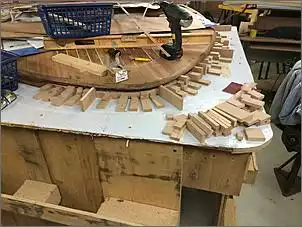

So der erste Probelauf sollte so funktionieren. 2 x 2mm Mahagoni den Zischenraum werde ich in dem Bereich mit Schnipsel verstärken und bündig ziehen.
Ich werde meinen Härter auf 150 min mischen. Das sollte reichen um die einzelnen Posten Pur und Schnipsel & B-Flocken anzumischen und die Steifen vorzusteichen und den Bug ein Laminat einzuarbeiten.
Formverleimt wird dann mit vier Hände.
Dann kann das ganze mit einer Entformzeit von 2 Tagen in Ruhe über die Feiertage? austrocknen.
Bevor es losgeht werde ich den Arbeitsbereich mit Folie abdecken.
Zwischen Furnier und Anlageklötzchen werde ich ebenfalls Folie legen.
Die Arbeitshöhe ist ganz OK, sieht nicht wirklich nach Bootsbau aus
Nun gut ich hoffe, das das ganze mindestens soviel ab kann wie vorher. Könnte ja noch Gewebe einbauen ?
In Summe werden es 7 Lagen 6x2mm und 2x3mm
Die alten Schraublöcher sollte ich noch flicken weil die Stoßkannte wieder dort verschraubt wird. Es wäre Schade wenn später die Schrauben schlechter halten.
Mich würde immer noch das Startgewicht interssieren.... jemand eine Idee wie ich das in der Garage machen könnte? Zwei Zugwaagen zwischen die Gurte gehängt ? Aber woher bekommen ?

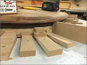

Für meine Klötze habe ich MDF genommen zusammen geklebt und dann 2 cm abgesägt

Heute Nachmittag war einmal aufräumen, sortieren und putzen angesagt.
Dann mal wieder Boot ausräumen und für alles was drinne war mal wieder einen Platz finden für die nächten 4-6 Wochen.
Aus den Gewindestangen werde ich mir eine Ausricht-/Verklebeschablone für meine Stringer bauen.
Alles Vorbereitungen für morgen vormittag, heute einmal in Quersachse gedreht und morgen in Längs
Meinen Spiegelausschnitt hatte ich die Tage auch noch geschliffen wo schöner Wetter draußen war wie heut ;-(
Mit der Flachteller-Flex und geringer Drehzahl und 80er Korn.
Mein Heck rüft auch noch nach...mach mich fertig
Lenz wird verschlossen. Die 3 Bef.Punkte der Lenkung ebenfalls.

Der Spiegel hat 10 mm gewonnen, jedoch - 3mm fürs Laminat, was vorher drüber war. Ich werde nur noch die Ecken anbinden, das Holz bleibt von innen sichtbar.
Feierabend für heute
Gedreht wird morgen gegen 10 Uhr, über ein paar olle Ordner ( die man(n) immer aufgehoben hat, für irgendwas ), Reibungswiederstand reduzierend,Theorie & Physik
Nach den vielen "taufen" heute, sollte Rumpfdrehen in unter 15 min machbar sein. Ich werde morgen berichten.
