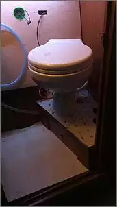

Standard Neues WC
Hits:	47
Größe:	31,0 KB

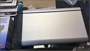

Standard Neuer I-Träger
Hits:	59
Größe:	33,3 KB

Möchte meinen Instrumententräger erneuern, habe mir dazu einen neuen Träger bei Conrad besorgt.

Das WC nimmt neue Formen an.
