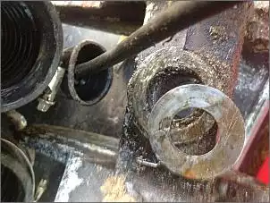

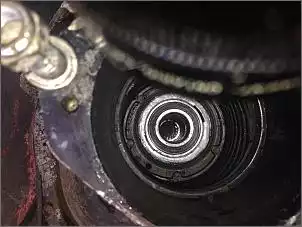

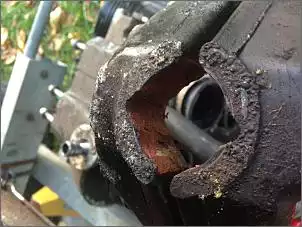

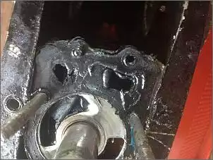

Habe das Boot aus dem Wasser und habe hinten am Antrieb angefangen zu zerlegen.
Der Impeler war verstopft, da war noch ein altes Schaufelrand vom vorigem drin.
Und meine Rückschlagklappen hatten sich auch Teilweise zerlegt.
Noch mal vielen Dank für eure Tollen Tipps.

Jetzt muss ich nur noch den Grund für den Wassereintritt finden .

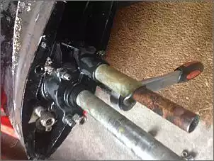

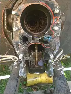

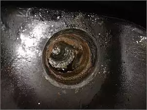

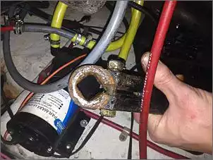

Habe den Bolzen schon herausbekommen.
Dank dem Tipp von Michael ohne Motor raus bauen oder Wartungsloch Flexen.
"War aber keine schöne Arbeit"
Für die seitliche Schraube habe ich ein Ratschenschlüssel benutzt.
und oben wie hier auch gezeit ein dünnen 27 Maul schlüssel

Ist es normal das der untere Bolzen ein wenig Spiel hat wen der ober draußen ist
Konnte den unteren Bolzen so raus ziehen.
gruß Thomas

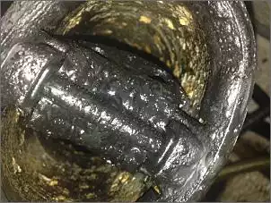

Standard gimbal Ring
Zitat von mk-motorenteile Beitrag anzeigen
mach die Bälge, Impeller, das Gimballager und das Schaltseil bitte gleich mit neu.
Die Bälge Gimballager und das Schaltseil ist vor einem halben Jahr grade neu gemacht worden. Laut Vorbesitzer.
Konnte sie auch leicht abziehen da kein Kleber benutzt worden ist.
Würde das jetzt erst mal wieder so zusammenbauen aber dann mit verkleben von den Bälge.
Impeller werde ich neu machen da ist ja alles verfuscht worden.
Gruß Thomas
Hoffe das ich den gimbal Ring so noch benutzen kann.

warum sollst Du Ihn nicht mehr benutzen können? Mach ihn sauber und lackier ihn neu und dann ist alles schick. Wenn Du einen neuen Lenkbolzen einsetzt, nimm einen aus Edelstahl, der hält 100 Jahre. Ich habe mir auch einen aus Edelstahl gefertigt und bin nun auf der Sonnenseite.Erneuer nicht nur den Wellendichtring, sonden auch die Buchse die oberhalb des Dichtrings sitzt. Diese kannst Du mit einem passenden Dorn, super aus und wieder eintreiben.
Gruss Micha

Hallo Micha
Der gimbal Ring ist oben bei der Aufnahme ein wenig rund Siehe Bild oben.
Wahrscheinlich hast du recht werde in Lackieren und dann wieder benutzen.
