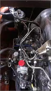

Hits:	160
Größe:	51,2 KB
Gesendet von meinem Eierkocher

Wenn ich Das rote schraubchem abdrehe kann ich nichts erkennen.wenn ich den Diesel vorfilter pumpe, gluckert es im tank.aber ich sehe immer weisse schaumbläschen...

Hmmm ich Hab eben Die rote schraube abmontiert. Dann mal geguckt was da drin ist... Ich würde sagen Das Das Diesel war. Kein Öl.

Also Lars, deine EP muss ab und zu mit Motoroel befüllt werden. An der EP hast du ziemlich mittig eine Ablassschraube. 14 er Kopf/ Schlüsselweite. Die drehst du auf, nicht raus und füllst oben im roten Plastikverschluß Oel ein bis Oel an der A- Schraube rauskommt. Alles wieder zu drehen- Fertig. Hintergrund: Die Pumpenelemente lassen immer etwas Diesel durch und spülen das Oel raus. Diesel ist dünner als Oel. Bemerkbar macht sich ein zu hoher Anteil von Diesel in der EP dadurch, dass der Motor im Leerlauf sägt. Kleiner Tipp. Zwischen EP und Motorblock siehst du ein kleines Überlaufröhrchen. Befestigt mit einer Hohlschraube. Leicht lösen und das Ü- Röhrchen waagerecht stellen, festziehen. Das Alles hat aber nichts mit deinem Problem zu tun. Dein System zieht defenitiv Nebenluft und dadurch hast du Luft im Hochdruckteil, vermutlich zwischen der kleinen Handpumpe an der EP und dem Hauptfilter, wenn du da kleine Luftblasen im System siehst. Im Niederdruckteil bis zur EP ist ein wenig Luft nicht dramatisch, erst wenn sie vom H- Filter Richtung EP geht. Nimm dir mal ein kleines Spritzkännchen/ Oelkanne mit Diesel und beträufel mal die Anschlüsse der Einspritzleitungen. Hebt sich der Leerlauf hast du dort einen undichten Sitz der Anschlüsse, 14er Köpfe. Ansonsten löse mal mit einen 14er Maul die Anschlüsse der Einspritzleitungen motorseitig bei laufender Maschine. Sollte da Luft drin sein, warten bis nur Diesel kommt und zudrehen. Ein Zyl. nach dem anderen.
