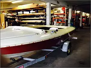

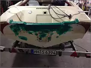

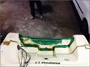

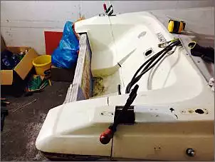

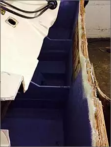

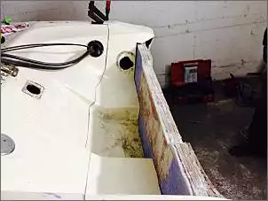

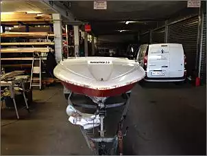

So gestern hab ich von innen gemalt und heute die Oberschale angepasst.
Nächste Woche wird noch alles ordentlich angephast und verlaminiert.

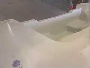

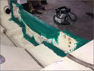

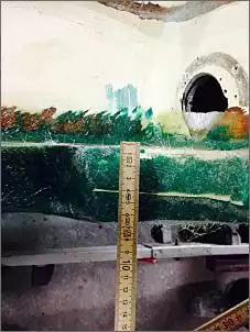

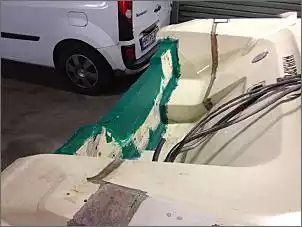

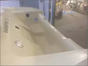

Dieses Wochenende ging es weiter.
Oberschale am vorderen bearbeitungsschnitt von innen und außen laminiert und den Spiegel gespachtelt.
Hits:	191
Größe:	59,8 KB
Hits:	195
Größe:	64,5 KB
Hits:	179
Größe:	68,6 KB
Anschließend habe ich den ganzen kram nochmal überlaminiert.
Hits:	189
Größe:	78,4 KB
Hits:	176
Größe:	56,9 KB
Hits:	169
Größe:	43,8 KB
Hits:	169
Größe:	67,9 KB
So dick ist der neue Spiegel geworden:
Hits:	188
Größe:	67,4 KB
Damit ist die Spiegelreparatur fertig.
Es muss noch geschliffen und gespachtelt werden für das lackieren.
Ich werde natürlich weiter berichten.
Michel

Ich denke, da ich den Spiegel noch ca 40 cm in die Seitenwände und in den Boden eingebunden habe sollte das passen. Auch die Stringer habe ordentlich an den Spiegel laminiert.

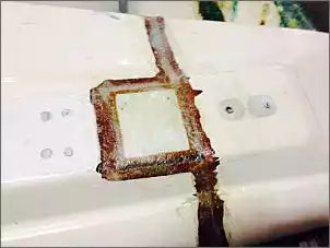

Wie hast du die Oberschale zusammen laminiert?
Gruß Toni
  #181
Alt 11.02.2014, 16:58
Benutzerbild von Michel1991
Michel1991 Michel1991 ist offline
Registriert seit: 25.04.2012
Beiträge: 417
Boot: Fletcher Arrowbeau 170
158 Danke in 116 Beiträgen
Standard Spiegel erhöhen
Ich habe am das ganze am barbeitungsschnitt von beiden Seiten ca 2cm angephast ( also links und rechts vom Schnitt)und zusammen laminiert. Von innen und außen. Wo sie mit der Unterschale zusammentrifft habe ich sie mit Klebeharz und Edelstahlnieten, die ich von innen mit Unterlegscheiben hinterlegt habe, zusammengemacht.
Hinten am Spiegel mit Klebeharz geklebt.
Michel

Ich muss dabei immer daran denken wie es original war.
Der Spiegel war 3 cm dick. Gar nicht in die Seitenwände, Böden noch in die Stringer einlaminiert. Und komplett morsch.
Auch der hat problemlos ohne Risse zu zeigen oder ähnliches 130ps gehalten, auch bei ordentlich Welle.
Von daher denke ich das der neue schon ganz gut halten wird.

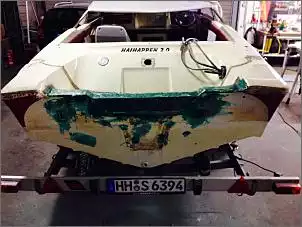

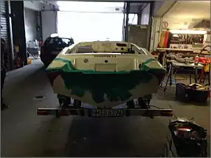

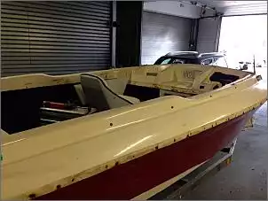

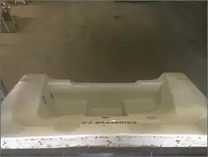

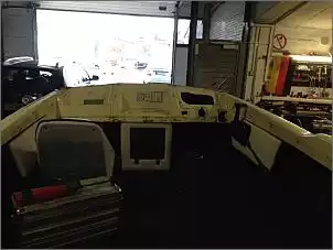

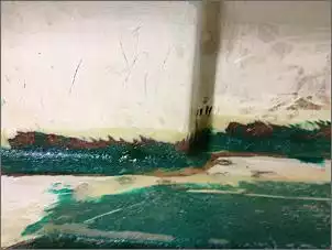

So heute wieder am Boot gewesen.
Fast alles abgebaut zum lackieren und weiter gespachtelt hinten.

Hö? War doch fast von Anfang klar das ich das ich die Oberschale lackieren will?!
Und der "Kfz Spachtel" ist Glasfaserspachtel. Der lässt sich um einiges besser verarbeiten als V11.
Die "dünnen Streifen" halten mehr als notwendig. Von innen ist ja alles über eine Breite von 10 cm laminiert.
Michel

Und nu,schleifen schleifen schleifen .
Vie viel ist der Spiegel nu höher ?.
Es lebe der 6-Ender !
  #198
Alt 15.02.2014, 22:43
Beiträge: 417
Jo in ich denke mal 3 oder 4 Wochen wird lackiert.
Um 10 cm.
Michel

So heute fein gespachtelt und grundiert.
Hits:	117
Größe:	36,4 KB
Hits:	116
Größe:	35,6 KB
Hits:	115
Größe:	27,8 KB
Michel
