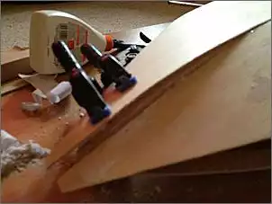

Schaut so aus das ganze
Ich werde es spachteln - schaut auf dem Foto schlimmer aus als es wirklich ist

Da passt etwas nicht, maxh es passend, sonst bekommst du eine Banane und die nächsten Schritte passen auch nicht.
Die Steuerbordseite scheint auch schon nicht genau in der Mitte zu sein und daher ist dann kein Platz für die zweite.
Schablonen sind immer gut und schön, passen aber selten zu 100%, deswegen muß hinterher angepasst werden.
Feddo
Anhang 394841
Via iPhone !
Das willst Du doch wohl nicht ernsthaft spachteln wollen?
Doch , kommt doch eh Harz drüber
Kann ja auch Holzkit oder ähnliches kaufen

Das knickt doch irgendwie über irgendwas ab und ist in der Höhe auch versetzt.
Worüber kann das knicken? siehe Lichtreflex

Das sieht nach einem Spantfehler aus.

Anhang 393704
Das sieht schon nach einer Verdrehung aus.

Das sieht nicht nur, sondern ist es auch.
Mit der dicken Zwinge hat er beim zudrehen den ganzen Spant von der Helling gehebelt. Der Spant dreht sich einfach mit hoch. Genau das hatte ich beim Star auch, als ich die Spanten auf die Helling geklebt habe und mit den Schraubzwingen fixiert habe. da muss man gut aufpassen.

Für mich liegt der Fehler an einem falsch bearbeiteten Spant, auf dem Bild von hinten ohne Planken "zeigt" quasi die Ponal Flasche mit der Spitze auf die Stelle die ich meine. Während es links wie eine leichte Parabel aussieht scheint es rechts sogar eine umgekehrte Parabel zu sein und das wäre ja auch die Stelle an der der "Knick" mit der Reflexion auf dem neuen Planken Foto wäre.
Aber nix für ungut. Ich finde es gut für ne Wohnzimmer Werft, wenn ich dagegen den Maschinenpark von Else sehe..... ne der ist schon gut und Bartho und ich müssen eben die Prügel einstecken...
@ Bartho mal so ganz leise und ohne viel Besserwisserei: Son büschen mehr überlegen gelegentlich und hinschauen und....

das einzigste ist spachteln oder ein Holzklötzchen
Es grüßt Flo

Bei dem Zustand.... Ehrlich...... Neu
so schlimm
Es grüßt Flo
  #198
Alt 04.10.2012, 06:26
else else ist offline
Registriert seit: 11.10.2005
Beiträge: 4.053
Ab machen geht nicht - schon versucht
Ich will da nichts schön reden aber ich Hacke das so ab und baue weiter und passe die eine Seite dann so an das es passt
Beim nächsten wird es besser
Via iPhone !
Versuch mal die Klebeflächen mit einem Fön warm zu machen (Bügeleisen geht auch). Bei 100°C spätestens gibt Ponal Express auf.
Da ich fürchte, dass Du den Bauplan zerschnippelt hast, ohne ihn vorher zu kopieren, solltest Du, wenn die Planken ab sind, das GANZE gerüst auf Unstimmigkeiten kontrollieren.
Auf einem Bild sehe ich eine Klebefuge, da kannst du ´ne Horde schweine Durchtreiben. Sowas passt hinterher nie im Leben gar nimmer gar nie nicht.

Hattest Du eigentlich noch den Mittelstringer in Rumpfkontur angeschrägt, oder ist der gerade geblieben?
Das große teil da inner Mitte meinst du damit stimmts ?
hab da noch mit 40er Blatt drüber gewischt , also angepasst - die Böden liegen ja überall auf
