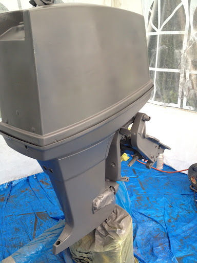

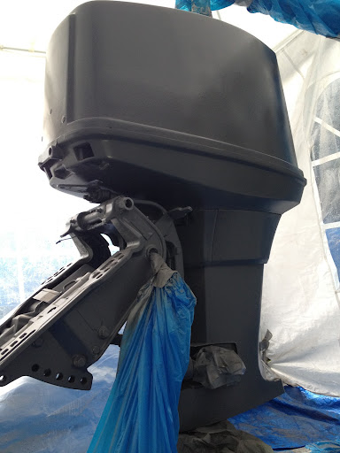

Ahoi,
gestern grundiert...
Heute lackiert...
Aufgrund von steigender Luftfeuchte haben wir das "Klarlacken" auf morgen verschoben- soll Sonnig werden .

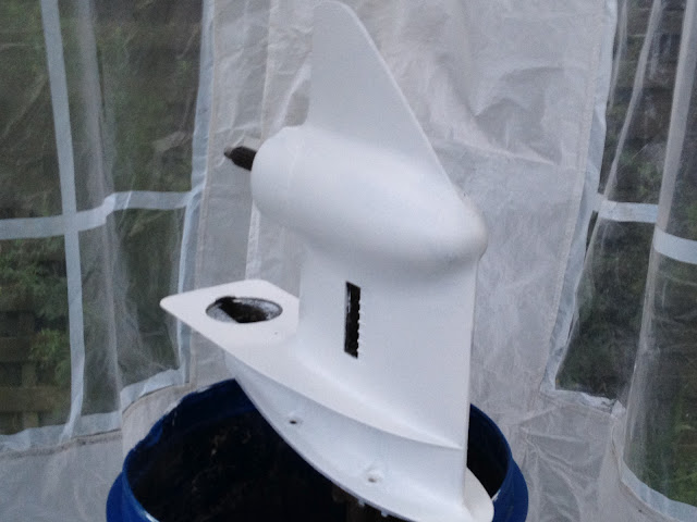

Ahoi,
Klarlack is druff ...
Grüße- Sebastian
