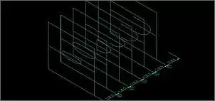

Geplant ist ja, das wir (ääähhh------....!!!!!???&&&) respektive Lothar den spantensatz CNC fräst.
Aus eigener Faulheit und handwerklicher Unzulänglichkeit könnte mir vorstellen, dass mancher lieber einen positiv-Kern einfach laminiert, weil er das Beplanken scheut.
Deswegen mein Gedanke, einmal anzufragen, was ein Schaumkern kosten könnte, um ihn zum Laminieren fertig gefräst anzubieten.

bevor ich mich ins Bett schmeiße, möchte ich einen kurzen "Fortschritts"bericht bringen. Hier http://www.boote-forum.de/showpost.p...&postcount=158 hatte ich es geschafft, innerhalb von einer Stunde geschafft den Spant herauszuzeichnen, etc. Heute wollte ich es wieder machen, aber selbst nach 4 (vier!) Stunden vor dem Computer habe ich nicht mehr gewusst, wie ich das damals geschafft habe. Ich war echt schon davor zu resignieren, letztendlich - und mit etwas Improvisation - geht es aber doch
Hits:	20
Größe:	29,2 KB
Morgen sollten alle Spanten gezeichnet sein.

Hauaha, ich hätte nun nicht gedacht, dass das so schwer ist, und so lange dauert....
Da müssen ja noch die ganzen Ausschnitte für Leisten und Stringer rein...meine Herren, was für eine Arbeit....wenn ich das gewusst hätte....

Moin Michel, gestatte mir ein-zwei laienhafte anmerkungen:
1. Freeship liefert zwar *.dxf Dateien, aber die enthalten keine "fertigen" spanten. "Spanten" sind für ein Cad-Program lediglich Schnitte, und die werden natürlich ausgegeben.
Nur weiss die Datei von sich aus nicht, wo nun Einschnittee für Leisten und Stringer mit welchen Maßen oder Ausformungen usw. hinghören.
Bei Knickspantern könnte ich das mit FS machen, bei Rundspantern hört da die Freundschaft auf, das ist in AutoCad oder TurboCAD schneller und genauer gemacht...
Deswegen muss man diese Dateien in ein anderes Bearbeitungsprogramm exportieren und dort weiter bearbeiten, denn Dafür ist FS nicht gedacht, es ist mehr ein Entwurfsprogramm.
Die Spanten in einem 3D Programm wie FS, zu machen ist eigentlich auch nicht erforderlich, dazu genügt 2D.
2. FS liefert neben den *.dxf Dateien auch andere Dateiformate, die zur weiteren Bearbeitung herangezogen werden können, unter anderem auch *.stl, das zur Fräsbahnberechnung dienen, um z.b. einen ganzen Rumpf zu fräsen. aber auch hier rechent Freeship natürlich keine Fräsbahnen, sondern dafür müssen die Daten für die Fräsanlage aufbereitet werden.

Zum Spantenmalen mit A9CAD brauche ich ja eigentlich nur einen Spant herauslösen, Spiegeln, und schon habe ich die komplette Form. Dann könnte ich ein off-set machen in der benötigten Breite oder mit Linien einzeichnen. den Überschuss an Linien radier ich dann weg.
Aber wie kriege ich die Ausschnitte für die Längsstringer und/oder Leisten so eingemalt, dass die Teile dann auch strakend über die ganze Länge laufen?
Wenn ich in FS Flächen oder Körper ganz exakt legen will, lege ich das über x,y,z Koords fest, sowas müsste doch bei A9 auch irgendwie gehen. So nach Nase malen ist ja nichts... Das soll ja auch ein wenig exakt werden.

Jup, gesehen, danke für die Dateien. Das 3D Modell sieht ganz gut aus, denke mit den Polygonnetzen kann ich recht einfach was machen. Werd mir das mal anschauen.
Zu deiner Frage, hab ich richtig verstanden das du die Stringer und Leisten im ganzen in das 3D Modell einfügen willst?

Ich will das einfach nur kapieren, wie das mit so einem Programm geht.
"Clemes der ahnungslose" quält sich mit den Bauteilen ab, Du brauchst da also nicht wirklich was bastelbares machen.
Ich weiss nun nicht, wie man nun rationell und richtig ausschnitte in die Spanten konstruiert, in die Leisten eingeklebt werden können, sodass die über die ganze Länge strakend laufen.
Ich hatte eben mal etwas Zeit:
So zeigt mir A9 den Spantriss an, leider nur Hälftig, einen Spant habe ich deswegen gespiegelt.
Hits:	32
Größe:	49,2 KB

Also was bastelbares zu machen habe ich auch nicht vor, mir gehts zugegeben nicht ganz uneigennützig eigentlich mehr um das 3D fräsen aus einer Freeship Vorlage.
Wenn ich dabei ein paar CAD Fragen beantworten kann mach ich das doch gerne. Also die Stringer sind ja nicht das Problem, die Verlaufen ja in längsrichtung grade. Wo sollen denn Leisten/Stringer rein damit ich in etwa weiß wo es hingeht, dann schau ich mir das mal im A9 an. Vielleicht kann ich dir ja dann ne Richtung geben wie mans am besten macht.
