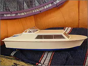

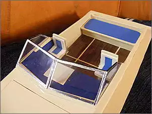

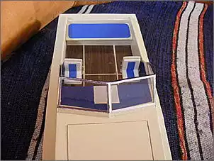

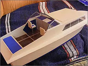

die letzten Tage habe ich immer mal wieder ein bisschen Zeit mit dem Modell verbracht und bin ein Stückchen weitergekommen.
Im ersten Schritt habe ich 2 Stühle erstellt.
Die Stühle selber bestehe aus Sperrholz und sind mehrschichtig lackiert. Der Fuß ist verchromtes Rohr.
Die Sitzpolster wurden aus 2mm Moosgummi zweifarbig angefertigt.
Das Blau ist zwar etwas heller als das ansonsten verwendete Blau, aber ich hoffe, dass beißt sich nicht allzusehr.
Die Anfertigung der Cockpitscheiben hat mich fast in den Wahnsinn getrieben.
Die oben sichtbaren Kanten wurden mattschwarz lackiert, weil dort beim Original ein Gummiprofil ist. Der untere Teil wurde bis zum Alurahmen in der Bootsfarbe gestrichen.
So langsam fängt das Ganze an, nach Boot auszusehen.

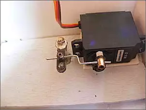

Im Rumpf habe ich 2 Bretter eingeklebt. Das eine ist am Heck und nimmt im Moment nur den Steuerservo auf. Später soll hier dann noch ein Schalter für die Beleuchtung und Ladebuchsen für den Akku ihre Heimat finden.
Durch die Platzierung des Servos am Heck konnte ich das Steuergestänge minimalisieren.
