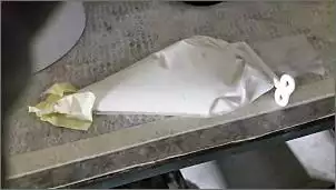

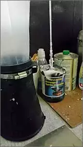

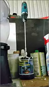

Hallo chromofisch,
diesmal blamier ich mich sicher nicht.
Du sagst , das anmischen vom epoxy mit additiven dauert bei dir 20 min.
Nu, ich nehm so'n Propeller aus baumarkt , mische an, adds rein , mit prop auf akkuschrauber auf Konsistenz durchgemixt und rein inne Tüte.
Für die Tüte ha b ich so einen schweren abgaszylinder aus m Betrieb , das funzt wunderbar und kostet mich höchstens 5 min.
Bilder sende ich noch .
Und zur Tüte, wenn man da so einen tubenausdrücker dranfädelt,
geht das sowas von gut , ich war selbst erstaunt.
Ok , ich hoffe du kannst was davon gebrauchen, alex 😆.

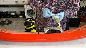

Da hilft nur abdichten mit Epoxy, Schicht um Schicht...
----> #Bild1
Im Moment bin ich mit der Fußreling beschäftigt, dem Luk, dem Lacken...Dann kommt der Ballast dran und dann wäre der Rumpf wasserungsbereit!
----> #Bild2
