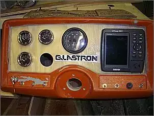

ich habe eure Ratschläge befolgt und es in die Tat umgesetzt..
D A N K E jetzt gefällt es mir auch !!!!

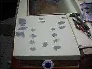

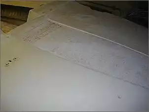

Heute hab ich mal nen paar Löcher verspachtelt.
Dieses Wochenende wirds nicht weiter gehen,
mein Großkind wird getauft !
Montag gehts in alter Frische weiter.

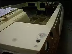

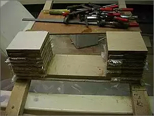

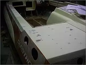

Nachdem ich nun fast alle Löcher zugespachtelt und verschliffen habe
hier mal wieder einige Bilder.
Hits:	1037
Größe:	24,2 KB
Hits:	1015
Größe:	14,8 KB
Hits:	1017
Größe:	21,4 KB
Gruß Jörg

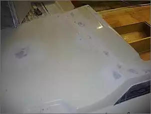

was man auf den Fotos nicht sieht, sind die ganzen Löcher, an denen mal zig Persennings mit Druckknöpfen befestigt waren , und Antennenlöcher und
was weiß ich warum da so viele Löcher gebohrt wurden und dann wieder mit Sicka abgedichtet. Und Kratzer und Antifauling usw.
Ich hab auch lange darüber nachgedacht, aber wenn ich jetzt schon alles neu mache dann bitte auch die Außenhaut.
Gruß Jörg
Ich habe bis jetzt 114 ! Löcher verspachtelt die ich nicht mehr benötige !!!
Hier die Motorhaube:

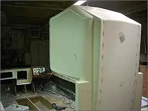

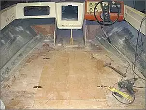

Heute hab ich mal wieder geschliffen, gespachtelt, geschliffen, gespachtelt,
geschliffen usw.
und die Kellerdecke eingepasst.

Klasse Arbeit!
Wie bekommst du die Bodenklappen auf, wenn die Sitze draufstehen?
Gruß Andy

Hallo Andy,
die Kästen der Back to Back Sitze stehen nicht auf den deckeln,
somit bekomme ich die Luken noch ca. 80 grad aufgeklappt.

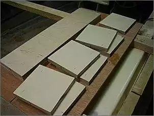

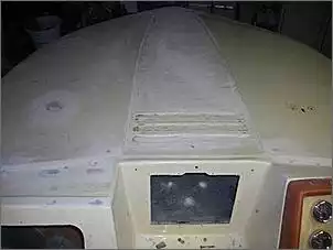

Heute hab ich nach dem schleifen
mal ein paar Bauklötze geschnitten.
Wo die wohl hinkommen ???

  #195

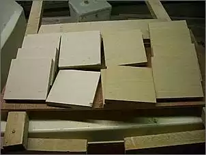

....und noch mehr Bauklötze
Anhang 250370
Gruß Jörg
schickes Regal, nääääääääääääää

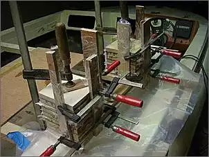

Regal, neeeeeeee,
habe aus den einzelnen Klötzen mal einen großen gemacht.

Lass raten,
das hat mit Motorlasten zu tun?
Volker

Ballastklötze, je nach Beladung

Volker hat es erkannt,
es sind die vorderen Motor Fundamente,
hier mal ausgepackt.
