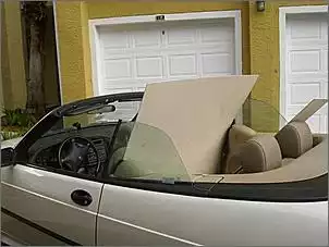

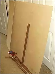

Der Platten-Spezialtransport ist zurück. Nachdem die Wettervorschau für den heutigen Vormittag nicht zu pessimistisch war, habe ich mich auf den Weg gemacht. Der Laden ist echt fein - nicht riesig aber hat alles! Letztendlich hat sich der Besitzer selbst meiner Sache angenommen. Was mir aufgefallen ist, war dass alle Menschen da drin - Kunden und Verkäufer - einen Bart hatten. Kann es sein, dass alle Berufs- und Hobbytischler Bartträger sind?
Die Platte hatte er nur in 5' x 5'. Erst war ich erschrocken, letztendlich hat sich aber herausgestellt, dass mein Aufbau 300 mm hoch ist. Also habe ich ihn gebeten an 2 Seiten 1' (= 305 mm) abzuschneiden. So hoch wird jetzt auch mein Aufbau und ich habe schon 2 parallele Schnitte. Die ganzen kleinen Leistchen hat er extra aus einer großen geschnitten. Spätestens als ich dann wieder beim Auto war, haben sich meine Bedenken bestätigt - no way! Die Platte hätte auch keinen Millimeter breiter sein dürfen aber seht selbst:

Nun sollte ich alles für die nächsten Schritte haben. Ich habe mir auch das Feilenset und ein japanische Spezialsäge (habe hier im Forum irgendwo gelesen, dass das die beste Säge der Welt ist - mal schauen, ob das auch zutrifft, wenn sie in meinen Händen ist ) besorgt. Das Schleifpapier konnte ich leider nur einzeln kaufen, habe jetzt 100, 220 und 320.

Dremels dürften hier sehr populär sein - mit sieht sie in jedem Baumarkt. Das dürfte generell auf deutsche E-Werkzeuge zutreffen. Man sieht überall Bosch, B&D, Skill, etc. Im Moment ist aber die Zeit noch nicht reif für so eine Investition. Ich habe jetzt erstmalig 80 USD in den Wirtschaftskreislauf gepumpt und es fehlen noch Epoxi, Gewebe, Lack, ...

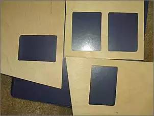

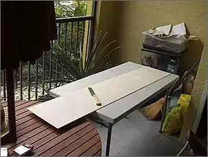

So, alle Konturen sind aufgetragen, der Außenbereich der Schwachkopf-Werkstatt ist eröffnet!

Jetzt werde ich mit meiner Samuraisäge die Späne fliegen lassen. Gut, dass das Wetter so mies ist - es lässt sich wenigstens draußen halbwegs aushalten.

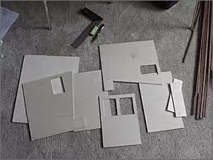

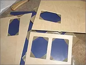

So, Leute. Ich bin vollkommen durchschwitzt, dafür liegen aber ein paar Holzteile da. Die Säge ist echt ein Hammer, obwohl sie mich anfangs zur Verzweiflung gebracht hat. Wenn man drückt biegt sich das Sägeblatt durch, beim ziehen hakt sie dann, wenn sie aber nicht hakt, weil man "richtig" zieht, sind plötzlich mit einem Zug 30 mm geschnitten. Die Schnittkanten sind traumhaft, die Schnittbreite ist vielleicht 1 mm. Dadurch dass man die Säge sehr flach halten kann, bin ich immer auf den Linien geblieben. Nur ein mal bin ich ganz geringfügig abgewichen. Ich schätze, wir werden eine lange Zukunft miteinander haben.
Hits:	87
Größe:	31,5 KB

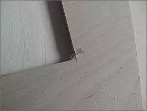

Womit ich absolut nicht zufrieden bin, sind die Rundungen. Ich habe brav 3 x mit immer größeren Bohrern vorgebohrt, das Ergebnis war nicht so schlecht. Beim großen Finale mit dem 10 mm Bohrer sind manche Rundungen komplett verschwunden - sieht aus als hätte ich mit einer Kettensäge gearbeitet.
Hits:	87
Größe:	22,0 KB
Ich muss gestehen, dass ich nicht mit einem Holzbohrer gearbeitet habe, sondern mit so einem 08/15-Ding. Ich könnte mich selbst verprügeln, kann es aber nicht rückgängig machen. Auch wenn ich den Aufbau später mit einer Furnier verkleiden will (da kommen noch ein paar Fragen von mir) und einen schönen Rahmen drüber machen möchte, hätte ich trotzdem gerne die Rundungen zurück. Was meint Ihr: ich habe das Zeug http://www.lowes.com/pd_257319-63-P9...4294961757_40_ vor mir liegen, würde es großzügig in die Ecken schmieren und, wenn getrocknet, die Rundungen mit meinem neuen Feilenset nachbearbeiten. Scheint das machbar?
Mit sonnigen Grüßen,
Clemens

Mensch Clemens, würde ich einen Hut tragen, dann würde ich ihn jetzt ziehen!
Mit der Säge ein bisschen aufpassen! Die Dinger neigen dazu, dich zur Fäkalsprache zu verleiten. Zumindest hat mein Bruder immer "Schexxxe!" gebrüllt, wenn er sich mal wieder die Epidermis perforiert hat.
Das mit dem Spachtel/Füller könnte funktionieren. Wenn ich das richtig gelesen habe, dann wird das an den Stellen noch verkleidet durch Funier und den Rahmen?
Ansonsten bin ich schwerstens beeindruckt!
Liebe Grüße
Jan

Moin Clemens,
Klebe über die Ecken von der Aussenseite straff Tesafilm o.ä. und fülle die Ecken mit dem Steinholz auf. Nach den Aushärten mit einer Rundfeile die Radien ausfeilen. Die Rundfeile nicht zu klein wählen.
Ansonsten kann ich nur sagen, einfach Spitze.

Muss gestehen, dass mir das böse F- und S-Wort nicht nur einmal auf der Zunge gelegen sind. Aber man will ja nicht seine Nachbarn schockieren. Aber ich bin noch ganz, alles dran.
Schafft Dein Bruder schon einen zügigen Schnitt mit der Säge? Ich kann mir vorstellen, dass es damit verschiedene Levels bis zum Großmeister gibt. Kann man auch leichte Kurven damit sägen?
Zum Verkleiden und zur Oberflächenbeschichtung hatte ich folgende Idee: Wenn der Rohbau (auch vom Bootsrumpf) fertig ist, wird alles innen und außen intensivst mit Epoxi versiegelt. Die Außenseite vom Rumpf bekommt, laut Anleitung, auch eine Matte. Den Aufbau würde ich dann Grundieren (notwendig?) und mit einer matt-schwarzen Farbe bepinseln. Dann würde ich aus einer dünnen Mahagoni-Furnier ca. 8 mm breite Streifen schneiden, die ich dann mit jeweils 1 bis 2 mm Abstand senkrecht auf den Aufbau klebe. Dann noch Klarlack über alles. Ich kann mir vorstellen, dass bei den Kuttern die Aufbauten Bretterbuden sind - so hätte ich eine Edel-Bretterbude mit hübschen dunklen Zwischenräumen.
Momentan bin ich dabei, die Kanten zu entgraten. Soweit sieht es ganz gut aus, mit dem Bohrer habe ich mir aber keinen Gefallen getan. Als nächsten Schritt würde ich die kleinen Leisten entlang der Konturen auf die Seitenteile kleben - und hoffen, dass ich nicht plötzlich zwei linke oder rechte Seitenteile habe.
Clemens
