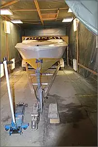

Als erstes das Boot wieder in die Halle
Hits:	200
Größe:	75,1 KB

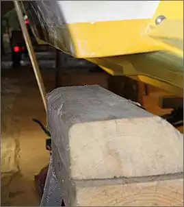

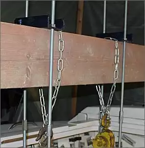

Nun soll das Heck frei kommen.

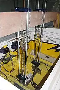

Mit 2 Kettenzügen hab ich das Boot angehoben und mit M16 Gewindestangen gesichert.
Hits:	240
Größe:	83,6 KB

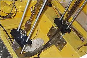

Noch einmal im Detail oben....
Hits:	187
Größe:	71,5 KB
...und unten.
Hits:	199
Größe:	85,3 KB

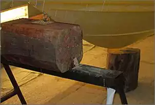

Nun hängt das Boot frei in der Luft
Hits:	178
Größe:	56,9 KB

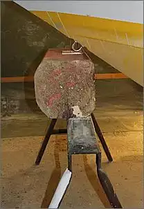

Selbstverständlich bleiben die Böcke da wo sie sind.
Das Holz wird kurz weggenommen, dann Lack und das Holz wieder auf den Bock.
Wenn etwas bricht fällt das Boot nur ein paar cm.
Auch vorne ist noch ein stück Baum falls etwas mit dem vorderen Bock passieren sollte
Hits:	173
Größe:	53,5 KB
Nun ist das Boot fertig zur weiteren Bearbeitung, der Lackierung des Bodens.
Noch einmal ein fettes Danke an Chris und Goofy, ohne die ich das heute nicht geschafft hätte.

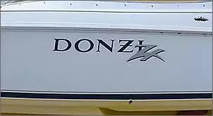

Der blau silberne Donzi ZX Schriftzug an der Seite kommt weg, werde ich wegschleifen.
Hits:	155
Größe:	35,0 KB

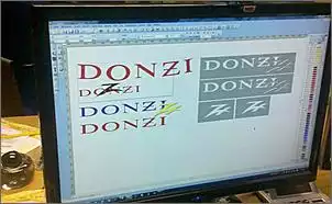

Es wird ein neues Donzi in lila und ein ZX in gelb mit lila Schatten lackiert.
Hits:	153
Größe:	76,6 KB
Am Freitag 09.11. klebt er die erste Maskierfolie......

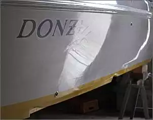

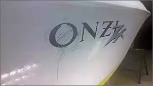

Alt 29.10.2012, 19:14

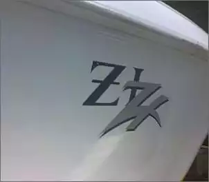

Hab mal angefangen den Schriftzug zu schleifen, zu entfernen.
Aus einer Donzi zx wurde erst eine onzi zx....
Hits:	123
Größe:	30,4 KB
und dann eine zi zx
Hits:	131
Größe:	31,0 KB
Dann waren meine Finger zu kalt

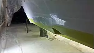

  #1947
Alt 30.10.2012, 20:46
Nun ist Sie obenrum eingetütet und die Beleuchtung ist eine Etage nach unten gewandert.
Hits:	200
Größe:	77,0 KB
Feierabend für Heute, morgen geht es weiter
Nur noch drei Tage bis zum Füllern, noch viel zu tun und die Zeit rennt
