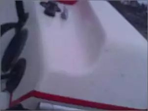

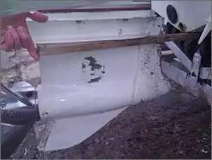

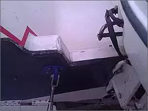

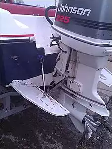

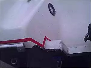

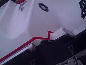

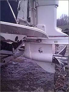

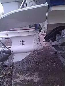

Hallo Leute,
ich bin heute Morgen nach Köln gefahren (360 Km)
und habe noch ein paar Bilder gemacht.
Der Motor hängt auf jeden Fall zu hoch.

Pitty, nicht zu hoch, der Motor hängt VIEL zu tief um schnell zu sein.
So kannst Du einen Verdränger fahren.
Mein Motor hing so hoch, das die Propellerwelle FAST in Kielhöhe war...aber auch nur fast.
Davon bist Du um Welten entfernt!!!
MfG

Ja Du hast recht das meine ich ja auch. War heute Morgen doch sehr früh.

Hey Pitty,
ich sehe grad,dass das Nosecone Tatsächlich angeschlossen ist.Wäre der Spiegel nicht eingeschnitten,wäre durchaus Potential vorhanden...
Als allererstes würde ich die beiden Badeplattformen entfernen...
Semper Fidelis

Ist der Nosecone denn an den seiten dicht und ist der standart-wasseransaug zu? Dann häng den motor wirklich mit der Propellerwelle auf Kielhöhe.
Ob Du den Spiegel jetzt wieder zulaminierst oder mit einem Lift arbeitest musst Du wissen...auf jeden Fall...hoch das Ding!!!

Zum Wasserski fahren kannst das evtl. so lassen.
118 (oder warens 108?) gehen mit dem Setup nur aufm Trailer.
Da würd ich doch nochmal den Verkäufer kontaktieren, denn das richtig hin zu bekommen ist nicht ohne, da fehlen gute 15-20cm.
Erst dann kannst Du das Boot fahren und nicht das Boot Dich

Ich werde mit einem Lift arbeiten und im Winter den Spiegel reparieren.
Die Trimmklappen kommen ab.
Hat vieleicht einer noch einen Lift abzugeben?
Gruß Pitty

Und zum 2. musst du prüfen,ob das Nosecone angeschweißt ist und wenn ja wie.
Ist es nicht angeschweißt,muss es das erst oder halt ab...

Ob das Nosecone angeschweißt ist werde ich am Montag prüfen. Der normale Ansaug ist zu und der Kühlwasserstrahl ordentlich.
Habe mir den Power-Lift angeschaut. Gibt es so etwas auch nur Mechanisch?
