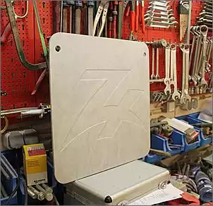

Nacher sieht das dann so aus ?
Gruss Badegast

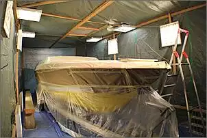

Auf Wunsch meines Lackers hab ich die Beleuchtung verbessert.
Nun sind noch 4 Lichtkästen unter die Decke gekommen:
Hits:	159
Größe:	90,1 KB

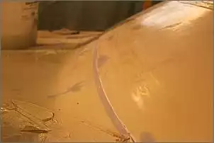

War eigendlich klar das ich ein paar Fehlstellen beim Abschleifen vom alten Dekor produziert habe
Hits:	158
Größe:	28,0 KB
Hits:	168
Größe:	43,9 KB
Also ran an den Spachtel.
Morgen wird geschliffen, ich hoffe das dann alles stimmig ist.

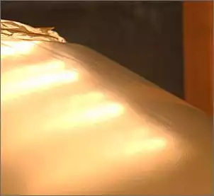

Gute drei Stunden bin ich mit 400 Naß Scheifpapier umd Boot geschlichen.
Und, ich war erfolgreich, die Wellen sind weg.
Ein paar Kleinigkeiten musste ich noch nachspachteln aber ich bin zufrieden.

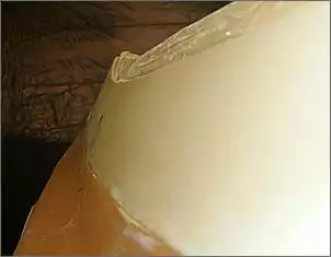

Obwohl, alles?
Nicht wirklich.

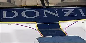

Lange war ich am überlegen was ich mit der Fuge mache.
Original war ein schimmeliges Dichtmittel hinein geschmiert.
Die Lila Linie ist ca die Außenlinie der neuen Lila Fläche.
Hits:	159
Größe:	69,5 KB
Hmmmm, eine saubere Sika Fuge könnte die Lösung sein.
Neeeeee, oben und unten wird in Lila Lackiert und dann eine Sika Fuge in schwarz oder weiß zwischen den Lila Flächen???
Das geht nicht.....

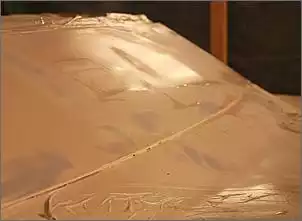

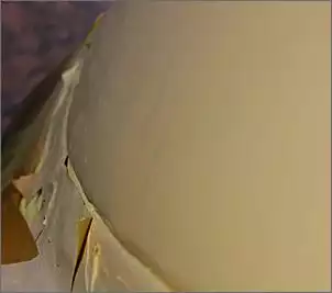

Kurzerhand hab ich angefangen die Fuge zu spachteln.
So wird es eine Fläche ohne Fuge.
Hits:	154
Größe:	45,9 KB
Bewegungen und dadurch Rissbildungen wird es nicht geben.
Die beiden Teile sind verklebt und verbolzt, da wackelt nichts.

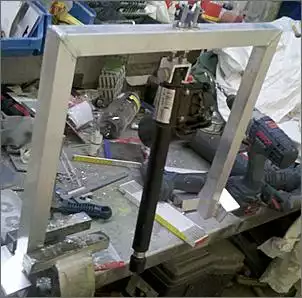

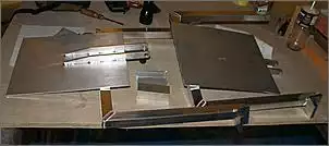

Aber ich hab mal kurz bei meinem Mann fürs Alu vorbeigeschaut.
Die Teile für die Sitze sind fertig geschweißt.
Hits:	266
Größe:	51,2 KB
Leider kann ich keine Löcher bohren um sie probeweise vorm Pulvern zu montieren.
Das Boot ist eingetütet, ich komm da nicht rein
Nun gut, so müssen die Teile noch etwas im Regal liegen.

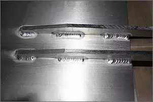

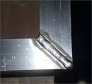

Weil es so schön ist hab ich noch ein paar Detail Bilder gemacht:
Hits:	173
Größe:	67,8 KB
Hits:	179
Größe:	67,6 KB

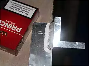

Und hier kann man wunderbar die etwas übertriebene Materialstärke sehen.
Nun gut, die Motoren haben eine Kraft von 6000 N, und es soll sich ja auch nichts verziehen
Hits:	172
Größe:	58,1 KB
Aber die Hauptaufgabe war natürlich immer noch das schleifen.
So schaut nun die verspachtelte Fuge aus:
Hits:	174
Größe:	39,2 KB
Eben hab ich noch eine hoffendlich finale dünne schicht Spachtel aufgetragen um die letzten Unebenheiten heraus zu bekommen.
Mal schauen wie es morgen nach dem schleifen ausschaut.
Es ist schon erstaunlich wieviel Zeit ein gutes Finish benötigt.

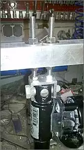

Die Wartezeit bis mein Lacker auftauchte hab ich mit der Sitzverstellung verbracht.
Die obere Befestigung für den Antrieb habe ich angepasst.
Hits:	156
Größe:	116,9 KB
Hier die Teile der Feineinstellung im Detail.
Hits:	160
Größe:	86,4 KB

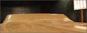

Und dann haben wir die finale Schicht Füller aufs Deck gezaubert.
Hits:	167
Größe:	51,3 KB
