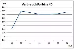

Ich persönlich bevorzuge die Verbrauchsangabe pro Kilometer weil sie für mein Revier, mein Boot, meine Fahrweise die konstanteste Größe ist. (Rhein, schnelle Gleitfahrt). Gegen den Strom und mit dem Strom gleicht sich in etwa aus. Ich messe mit der Logg Fahrt im Wasser. Über Grund weicht bei mir aber kaum ab. Und ich habe immer relativ viel Reserve.
Es gibt 2 Typen Bootsfahrer: ich bin ein Volltankfahrer, will heißen ich tanke nach wenn die Nadel sich halbvoll nähert; Es gibt auch viele Leertankfahrer: die haben fast immer einen leeren Tank und tanken dann soviel wie sie glauben für eine Strecke oder das Wochenende zu brauchen.
Zu den echten Seeleuten die immer nautische Meilen und Knoten bevorzugen. Das tue ich auch wenn ich auf See mit einer Seekarte unterwegs bin (weil‘s dort praktischer ist, weil alles in NM angegeben und am Kartenrand der Maßstab Breitenminute=nautische Meile schon vorgegeben ist) , auf dem Rhein bevorzuge ich Kilometer. Die stehen da auch schön am Rand.
