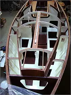

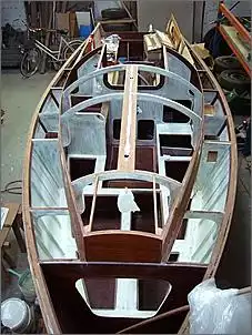

Auf die Schnelle ein erster Eindruck vom Innenraum nach der Grundierung.
Anhang 222051
Robert, das wird ein ganz tolles Boot!

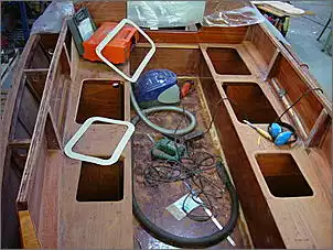

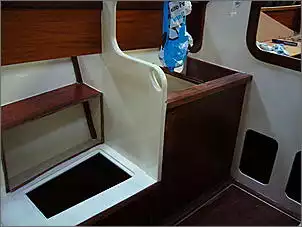

Innerhalb von 16 Std. darf man die Farbe überstreichen ..
Heute kamen zur Grundierung Farbschicht 2+3 hinzu, mit 2Std. Mittagspause. Es hat sich gelohnt, allerdings ist die Farbe fast alle und ich muß noch die Deckel, den Himmel und die Decks streichen. Mit dem Pinsel scheint der Verbrauch viel größer. Persönlich finde ich gestrichene Farbe viel schöner als gerollte, echte Handarbeit mit Spuren und kleinen Fehlern.

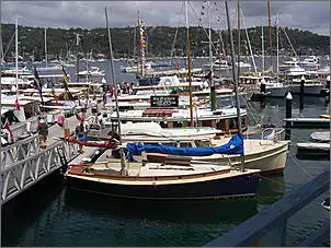

Hits:	1032
Größe:	60,5 KB
Kelpie im Video
Das Rigg ist aber für die NIS - Sharpies einer der Schlüssel zur Seetüchtigkeit, dies ist zumindest für mich das Ergebnis fast endloser Diskussionen mit Robert. Es geht darum das Topgewicht entscheidend zu verringern. Der Großmast ist soweit vorne, das sich das Gewicht sofort negativ bemerkbar macht, anders als bei den Catboats, die aufgrund ihrer extremen Breite hier mehr vertragen.
Ich bekomme übrigens teilweise das gebrauchte Alurigg seiner Charly Fisher. Zu mehr reicht es gerade nicht, sonst hätte ich auch das Carbonrigg genommen. Er hat vor 2 Jahren aufgerüstet. Deswegen ist mein 20er auch 'leicht' übertakelt.
Klasse finde ich auch den Gedanken zum Greenboat, E-Motor, bei meinem Boot habe ich den Batteriekasten extrem überdimensioniert und genau da angebracht, wo vermutlich mein Innenballast seinen Platz finden wird (future invest).
Heute Morgen hat mir Robert Ayliffe einen Link zu Youtube geschickt. Seine Charly Fisher wenn's Spaß macht..

1.433 Danke in 490 Beiträgen
Muß jetzt erst mal baden!
Selten hat es so gestaubt wie beim Anpassen der Deckellöcher. Dafür ist es aber auch sehr gut geworden. Ich hoffe zum Schluß passen sie ohne die Wände der Plichtseiten zu beschädigen, wenn ja Osculati sei Dank.
Hits:	763
Größe:	53,6 KB
@ Michel - hätte ich eine sterile Baubeschreibung gewollt, hätte ich bestimmt den Weg eines Blogs gewählt. Nee, ich finde den Austtausch gut und wenn es dir nichts ausmacht kannst du deine Bilder und Skizzen ruhig stehen lassen. Sie geben mir nur Anregung, anderen bestimmt auch. Sollte sich mehr daraus entwickeln, solltest du allerdings einen eigenen Trööt aufmachen.
