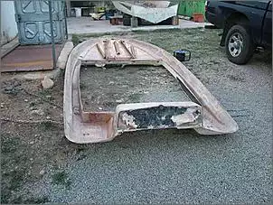

  #168
Alt 28.01.2012, 10:01
Benutzerbild von Ölfinger
Ölfinger Ölfinger ist offline
Registriert seit: 05.05.2007
Ort: Spanien/Hospitalet
Beiträge: 4.389
Boot: van Andern

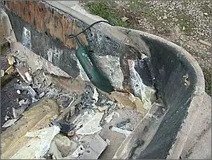

Die Ober und Unterschalen sind im Bereich vom Spiegel , die hinterseite der Motorwanne miteinander verklebt,
also war nix mit eben mal abheben.
Diese komischen Formteile in Bug und Heck werde ich auch noch rausmeisseln müssen, da scheint Schaum unter zu sein, das mag ich ja garnicht;
den gesammten Holzboden muss ich wohl auch noch rauspulen.
Ich mag noch garnicht an den Heckspiegel denken...
Hits:	160
Größe:	73,3 KB
ID:	336277   Klicken Sie auf die Grafik für eine größere Ansicht
Hits:	171
Größe:	67,5 KB
Gruss Konny

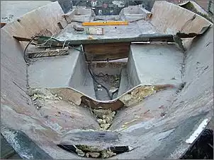

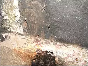

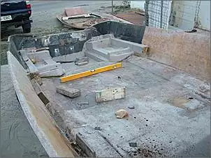

Alt 03.02.2012, 09:26
Beiträge: 4.389
Boot: van Andern

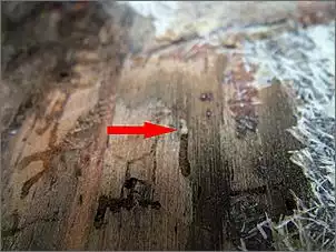

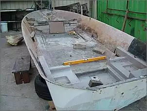

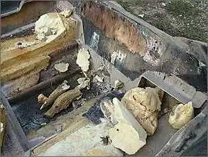

Auch mit Keilen war das ein ganz schöner Akt, die einzige Stelle, wo ober und Unterschale fest miteinander verbunden waren.
Diese Innenschalen gefallen mir garnicht, vorallem weil da auch Schaum drunter ist, ich werde da lieber ein Sperrholzgestell reinbauen;
der Boden muss sowieso neu.
Beim Heckspiegel hab ich noch so meine Bedenken, das Holz sieht noch recht gesund aus
Ich werde den erstmal schleifen und dann entscheiden, die Bohrlöcher für die Motorhalterung werden aber auf jedem Fall mit Epoxy verstärkt.
Aber erstmal steht ja noch eine Menge "destruktive" Arbeit bevor,
Entkernen
Hits:	174
Größe:	109,9 KB
ID:	337439Klicken Sie auf die Grafik für eine größere Ansicht
Hits:	186
Größe:	68,6 KB
ID:	337440Klicken Sie auf die Grafik für eine größere Ansicht
Hits:	171
Größe:	79,5 KB
ID:	337441Klicken Sie auf die Grafik für eine größere Ansicht
Hits:	185
Größe:	81,3 KB
Nur eines steht absolt fest, so einen DRECK will ich in meinem Boot nicht haben,
soll ja keine Hausmeisterkiste werden
Hits:	257
Größe:	52,8 KB
Gruss Konny

Heute ging das denn mal etwas weiter...
Der Schaum sieht für Baujahr 1984 eigentlich echt noch richtig gut aus... Klicken Sie auf die Grafik für eine größere Ansicht
Hits:	180
Größe:	103,2 KB
...trotzdem fliegt der RAUS!
Onkel Fletchers tolle EDEL-Stahlschrauben, na fein also dochn Hausmeister
und dann noch so komische kleine Löcher ?
Hits:	124
Größe:	79,0 KB
Dank dem guten Robert (Bosch) ging die Beseitigung von dem Rott aber recht fix
Hits:	139
Größe:	117,5 KB
Ja und dann kam der kleine Lochfresser zum Vorschein
Hits:	163
Größe:	65,0 KB
Ja und nicht nur das ,
wo der Schaum ist, fehlt auch sein bester Freund nicht...
Hits:	174
Größe:	53,5 KB
Gruss Konny
