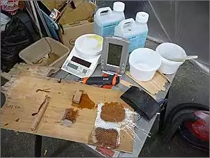

Standard Werft Tag 18: Mein erstes Mal
heute ist viel passiert:
Konnte das Ergebnis meiner Probe-Kleberei begutachten. Doch sehr schick dieses Epoxid. Hatte hier mehrere Dinge probiert. Verbindungen, Sägemehl mit & ohne, Glasfaser....
Hits:	587
Größe:	40,6 KB

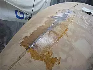

Um meine Kielleisten bald einkleben zu können, wurde eine Schicht Glasfaser auf den Rumpf gezogen, so dass beim Verkleben innen, kein Epoxid mehr rausläuft....
Hits:	591
Größe:	33,4 KB
Da nun der Boden dicht ist, kann ich innen die angepassten Kielteile einkleben (eingiessen, wie ich gelernt habe...)
Der Glasfaser-Streifen wurde auf die Naht gelegt, Epoxid draufgeschüttet und mit einem Pappe-Streifen verteilt. Da hier noch mehrere Schichten draufkommen, wurde nicht abgeklebt. Muss nun weggeschliffen werden... Ich lerne dazu....

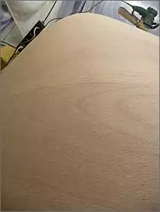

Standard Werft Tag 19: Holz kann schön sein.
Scheinbar kann ich den Rumpf doch noch schön bekommen...
Hits:	564
Größe:	22,2 KB
Dauert, aber geht...
Hits:	571
Größe:	28,1 KB
Grüße,

  #155
Alt 18.01.2009, 17:14
DerLinde DerLinde ist offline
Registriert seit: 09.09.2008
Ort: Nähe Remscheid
Beiträge: 369
Boot: "Miss Sophie" 1965er Hohmann H?
229 Danke in 152 Beiträgen
Hoi Thomas,
wie es scheint, kannst Du den Überwasserteil des Rumpfes in Natur-Optik erhalten - das wäre doch schöner als die Ffarbtopfvariante.
Gruss,
Eckhard

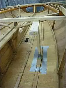

Und hier eien Super Konstruktion:
Hits:	540
Größe:	39,2 KB
Das Erste Loch wird zugemacht....
Grüße,
tomek
Ich habe eine Signatur.
Geändert von segelmann (22.01.2009 um 16:56 Uhr) Grund: Gleich mal noch n Bild dazu....
  #159
Alt 23.01.2009, 08:28
Benutzerbild von Bernd1972
Registriert seit: 21.07.2005
Ort: Bielefeld
Beiträge: 1.397
2.219 Danke in 720 Beiträgen
Sieht wild aus, die Spannvorrichtung. Geht doch voran, weiter so!
(Mark Twain)
  #160
Alt 23.01.2009, 16:41
Benutzerbild von segelmann
segelmann segelmann ist offline
Registriert seit: 10.11.2008
Ort: Ladenburg (ex-Gevelsberg)
Beiträge: 256
Boot: Korsar
113 Danke in 62 Beiträgen
Wild aber hat funktioniert. Tataa:
Hits:	595
Größe:	28,9 KB
Dienstag gehts weiter...
Grüße,
tomek

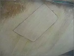

  #162
Alt 23.01.2009, 19:01
Beiträge: 256
Boot: Korsar
zeich ma außen
Hier:
Hits:	680
Größe:	29,5 KB
Das Stück, daß hier reinkommt passt auch. Kleb ich dann Dienstag ein. Denke das wird ganz hübsch. (Für einen Dummie wie mich.)
Grüße,
tomek
  #163
Alt 23.01.2009, 19:09
Benutzerbild von 45meilen
45meilen 45meilen ist offline
Registriert seit: 25.01.2007
Beiträge: 13.000
Boot: derzeit keines
34.292 Danke in 12.680 Beiträgen
Zitat von segelmann Beitrag anzeigen
Hier:
Anhang 116772
Nu mal halb so viel understatement
Gruß 45meilen
  #164
Alt 23.01.2009, 19:14
Beiträge: 256
Boot: Korsar
Hatte nur Angst, du machst mich jetzt fertisch, weil das n bissl krumm ist und noch nicht fertig..
Grüße, Weiter gehts!
Grüße,
tomek
  #165
Alt 23.01.2009, 19:21
Beiträge: 13.000
Ich mach hier keinen fertich , steht mir gar nicht zu
Bis jetzt arbeitest Du durchaus solide
ob´s hübsch wird, wird sich zeigen
Gruß 45meilen

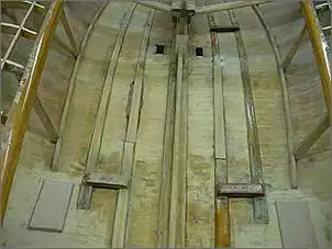

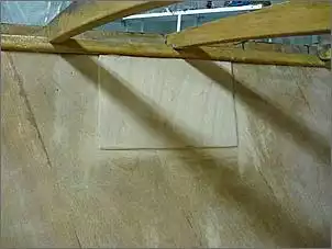

nun, mal die Fortschritte gestern und heute...
Das Loch BB ist nun geschlossen. Leider bin ich an zwei Stellen in die nächste Sperrholzschicht gekommen und die Maserung stimmt auch nicht 100%ig. Schade, wäre nett geworden... Aber ist akzeptabel.
Hits:	585
Größe:	20,7 KB
Habe nun die Stringer-Teile alle fertig.
Die Deckel für die achterlichen Lenzventile (Ex-...) sind auch schon verklebt.
Hits:	585
Größe:	33,7 KB
Und das kleinste Stringerteil habe ich eben eingeklebt. Mal schauen ob das was wird....
Hits:	588
Größe:	35,3 KB
Eine Frage hätte ich hier noch.
Hab heute Sägemehl ins Epoxid eingerührt um einen Holzton zu bekommen.
Das Zeug war zu flüssig:
- Gibt es hier eine Obergrenze für das Mischungsverhältnis ?
- Hätte ich zu den Sägespänen auch Baumwollflocken dazumischen können, um das Epoxid dicker zu bekommen ?
Danke!

  #167
Alt 26.01.2009, 16:37
Ort: Nähe Remscheid
Beiträge: 369
Hoi Tomek,
dein Backbord-Flicken sieht doch ganz passabel aus, wenn Du dein Boot im Überwasserbereich "nur" mit Klarlack (Naturoptik) behandelst, dann kannst Du den Flicken als Regattakampfspur verkaufen...
Für einen Holzton beim Epoxi soll doch Schleifstaub beigemischt werden
Grüsse,
Eckhard
Beste Grüße, Egge
>>Wasser ist dazu da, um es mit Booten zu befahren<<

  #169
Alt 26.01.2009, 17:13
Benutzerbild von Peter R
Peter R Peter R ist offline
Registriert seit: 28.02.2006
Ort: Gorizia - Italien
Beiträge: 1.864
2.107 Danke in 923 Beiträgen
Machs wie folgt:
Epoxi anrühren.
Silicia dazurühren - so viel,dass eine "maioartige" Paste entsteht.
und nun erst das Sägemehl dazugeben.
... dann läuft nichst mehr!!
wenn es geht, dann keine Sägespäne, sondern wirklich nur Sägemehl dazu.
LG Peter
  #170
Alt 26.01.2009, 18:34
Beiträge: 256
Boot: Korsar
Silicia ^= Baumwollflocken ?
Grüße,
tomek
  #171
Alt 26.01.2009, 21:24
Beiträge: 1.864
Silica = ist ein Additiv, das zur Kontrolle der Thixotrophie (Fließverhalten) Charakteristika eines Harzsystems benutzt wird.
= Siliziumdioxid
ist ein sehr sehr feines ganz leichtes Pulver.
SP nennt es Colloidal Silica
LG Peter

da ich nur baumwollflocken habe.... kann ich auch eine Rezeptur Epoxy+Härter, dann Baumwollflocken, dann Sägemehl (extra fein) machen?
Grüße!
Klar kannst du das so machen! Hält bombig!
Vielleicht zur Erklärung, warum Silica beigemischt wird: Dieses Quarzmehl "stützt" so zu sagen das Epoxi und verhindert, dass es wegläuft. Vor allem bei Spachtelarbeiten oder Verklebungen an vertikalen Ebenen ist das Zeug wirklich zu empfehlen. Da bleibt dann der Kleber, wo er bleiben soll.
