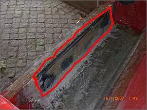

Alt 11.04.2010, 17:55
Benutzerbild von petromat
petromat petromat ist offline
Registriert seit: 27.08.2008
Beiträge: 482
Boot: SeaRay 200, Piranha Espada 115/6
500 Danke in 196 Beiträgen
Hits:	540
Größe:	37,7 KB
Steffan
  #154
Alt 11.04.2010, 18:36
Benutzerbild von fbifrunk
fbifrunk fbifrunk ist offline
Registriert seit: 06.04.2007
Ort: Bremen/Weser
Beiträge: 1.335
Boot: Ring Powercraft 16D
1.046 Danke in 585 Beiträgen
fbifrunk eine Nachricht über ICQ schicken
Sehr gut! Wenn da noch der Deckel drauflaminiert wird ist es sicher eine stabile Geschichte. Sorgen macht mir nur noch das Gewicht.
  #155
Alt 11.04.2010, 18:37
Benutzerbild von oberfreak
oberfreak oberfreak ist offline
Registriert seit: 10.05.2007
Ort: Horneburger Jung
Beiträge: 1.817
Boot: Sprint-umbau mit Suzuki DT65
Rufzeichen oder MMSI: Hardcore-Bootfahrer
1.298 Danke in 842 Beiträgen
oberfreak eine Nachricht über ICQ schicken
Um das Gewicht niedrig zu halten kannst du für den Deckel 'ne sehr dünne Holzplatte nehmen, 2mm sollten schon reichen.

  #156
Alt 11.04.2010, 18:40
Benutzerbild von Mucke
Mucke Mucke ist offline
Registriert seit: 02.06.2005
Beiträge: 6.481
Rufzeichen oder MMSI: Mucke
2.696 Danke in 1.678 Beiträgen
wenn er das alles ordentlich laminiert,würde ich gar kein deckel mehr rauf machen???
Semper Fidelis
  #157
Alt 11.04.2010, 18:51
Beiträge: 482
Das Holz wiegt ja kaum was (Gabun sei dank). Mit dem Epoxid gehe ich auch bedacht um.
Formgeber für den Deckel wird eine 3mm Gabun Platte. Die wiegt auch fast nix.
Wenn ich es offen lasse müssen wieder überall Löcher für den Ablauf rein.
Eine Variante wäre noch, li+re zu zu machen und in der Mitte offen lassen. Bringt aber auch nicht wirklich einen Vorteil.
Lieber doch komplett einen Deckel rauf und eine Insp.Klappe in die Mitte? Habe dann sogar ein kleines Staufach für Getränke oder nasses Tauwerk....
Steffan

  #159
Alt 11.04.2010, 19:02
Benutzerbild von FlipperPower
Registriert seit: 06.11.2008
Beiträge: 800
Boot: Boot
292 Danke in 231 Beiträgen
Kommt das wieder dein Bracket ran?
Einen Deckel ist in meinen Augen bei dem Motor die richtige Entscheidung.
Zwischen die beiden Knie würde ich zum Schluss noch nen Edelstahlblech oder eine Kunststoffplatte setzen, damit sich die Unterlegscheiben von den Bolzen nicht ins Holz eindrücken können.
Gruß Toni
  #160
Alt 11.04.2010, 19:06
Ort: Bremen/Weser
Beiträge: 1.335
Toni hat recht. Zwischen die beiden Knie würde als gegenlager eine 10 oder 8mm starke Aluplatte einsetzen auf der du dann die Muttern festziehst. So hast su keine Punktbelastungen mehr.
  #161
Alt 11.04.2010, 19:10
Beiträge: 482
Bracket soll wieder ran. Für die Innenseite möchte ich mir was schönes aus Alu anfertigen lassen.
Steffan
  #162
Alt 11.04.2010, 19:14
Beiträge: 1.817
So viel muss es nicht sein
2-3mm reicht da meiner Meinung nach vollkommen aus.
Die Inspektionsluke musst du sowiso rein machen, sonst kannst du ja dein Bracket nicht fest bolzen
MfG Dennis

  #163
Alt 11.04.2010, 19:20
Ort: Bremen/Weser
Beiträge: 1.335
2-3mm verteilen den Druck aber nicht korrekt, das passich doe Biegung des SPiegels an. 10mm bleibt vollkommen starr. 8-10 muss es schon sein. Wiegt doch nichts in Alu.
  #164
Alt 11.04.2010, 19:26
Beiträge: 482
Ich hatte was um die 6mm im Kopf. Mal sehen, was der Metaller sagt.
