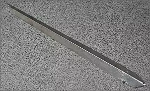

Das ganze wiegt 4kg (mit Leuchten) was wiegt denn der Originalmast?
(nicht dass ich da die Halterung mit der Zeit "abreiße" )
Hi
335 Gramm

Ist natürlich mit deinem neuen nicht zu vergleichen, abber 4 kg isch scho a weng viel

Hallo Bodenseekretzer,
ich hab den Mast an dem "Stummel" der an der Windschutzscheibe dran ist fest gemacht. (Der Mast wird dort eingeseteckt, und dann mit einer Mutter gesichert)
Die Verkabelung (Einmal + für Fahrlicht, einmal + für Ankerlicht sowie einmal -) hab ich durch die Stütze geführt, die dort verbaut ist. (Siehe erstes Bild)
Dann habe ich an den "Stummel" einen entsprechenden 3 poligen, wasserdichten Anschluß ran geschraubt, das Gegenstück ist mit ausreichendem langem Kabel am Mast dran. (http://www.compass24.de/web/catalog/...binder/4722376)
P.S. Für den Transport des Bootes bzw. zur Aufbewahrung des Mastes hab ich mir unter den Ankerkasten eine entsprechende Halterung lameniert, dort kann ich den Mast einschieben und dann wird er mit einem Gurt an der Schottwand nochmal fest gemacht. Ach ja, lang ist der Mast so ca. ein Meter, damit er bei geschlossenem Verdeck mit der Lampe noch drüber raus ragt.
