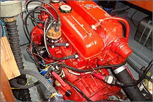

Hi Angie
Isser jetzt sauber genug,heute mir Reiniger dran gewesen

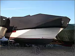

Unser befindet sich auch schon seit dem 19.10 im Winterschlaf.....leider .
Hits:	166
Größe:	54,8 KB
Aber so ist schon fast ein Monat um vom Winterschlaf .

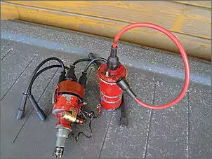

Hi liebe Renaultfahrer
Hab im letzten Jahr auf kontaktlose Zündung umgestellt,bin damit total zufrieden,
hab jetzt den Verteiler und Zündspule übrig,vielleicht kann den ja jemand gebrauchenn.
