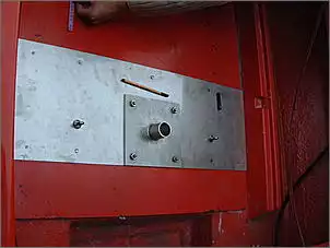

Setze die Flex oberhalb der Metallplatte an dann ist die Klampe ab und dem Boot passiert nix...
Das ist alles ein Teil. Dann hätte ich da noch eine Platte... Außerdem bremst das doch garantiert nich bei 30km/h

Ne dann kannst die Schrauben nach innen schlagen und die Platte abnehmen...
Und ich muss von meinem ohnehin schon knappen Budget ne neue Klampe kaufen
lass es wie es is, neue klampen kannst du auch noch später montieren.
Jetzt muss aus der Schale erstmal wieder ein Boot werden. Es gib akso wichtigeres als sich um Details zu kümmern, dazu hast du später noch genug zeit

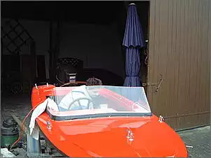

Hits:	495
Größe:	20,8 KB
ID:	67956   Klicken Sie auf die Grafik für eine größere Ansicht
Hits:	499
Größe:	25,8 KB
ID:	67957   Klicken Sie auf die Grafik für eine größere Ansicht
Hits:	502
Größe:	44,3 KB
Hits:	509
Größe:	40,2 KB

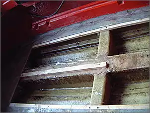

mal ne Nahaufnahme
Hits:	492
Größe:	30,4 KB
langschaft aum KS Spiegel
Hits:	492
Größe:	41,5 KB
die Stringer
Hits:	497
Größe:	46,1 KB
und die Unterkonstruktion der Wasserskistange
Hits:	499

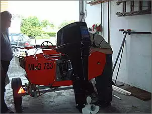

Größe:	26,7 KB
