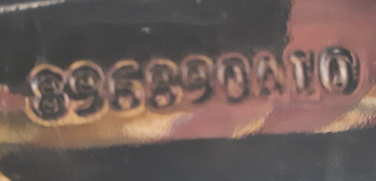

Ich habe aussen sowas wie ne Seriennummer gefunden.
Dann scheint noch etwas eingeprägt unter der Scheibe und Mutter mit Splint ......
Kann man aus der äusseren Nr etwas ableiten?
Nachtrag: habe herausgefunden, dass bei Mercury die 10 nach dem A die Steigung ist.
MfG* * * *Mario

Wenn ich das richtig sehe im Schraubenshop, müsste ich einen 9 7/8 x 10 drauf haben.
Da scheinbar die max. Drehzahl spielend erreicht wird (also nicht erst nach längerem Vollgas, wenn das Boot nicht mehr beschleunigt), würde ich schätzen (so als Anfänger halt), dass vielleicht 12 oder 13 Steigung gut sein könnten ?
Laut der Tabelle müsste ich eine Verzahnung mit 10 Zähnen haben - ausser bei BigFoot, und das wird mein Motor hoffentlich nicht sein Dort sind dann 13 Zähne nötig ...
Ich bin jetzt mal gespannt auf das Schwarmwissen und -erfahrung ...

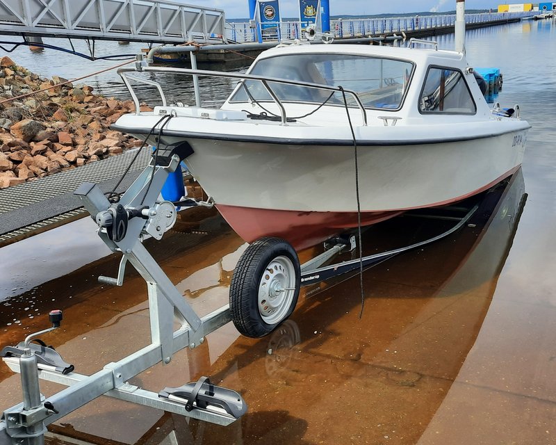

Heute Testfahrt auf dem Bärwalder See wieder. Folgende Erkenntnisse gewonnen:
* ca. 18° bei bewölktem Himmel ist fast zu frisch für ärmelloses Shirt
* Powertrimm ist was ganz Feines
* der 12er Propeller passt einwandfrei, zumindest bei 1 Person an Bord, für 4 Personen würde eventuell ein 11er perfekt sein
* ich schaffe 45km/h bei 5400 U/min im leicht hochgetrimmten Zustand
* bei 30km/h bin ich etwa bei 4100 U/min
* minimal weniger Gas führt zum Absinken aus der Gleitfahrt und langsam sinkender Drehzahl
* 25 - wie in Brandenburg erlaubt - ist nicht stabil fahrbar und macht mehr Welle, als 30
* sehr guter Geradeauslauf auch bei Loslassen des Steuers in Gleitfahrt
* gefühlt auch weniger Gieren bei Schleichfahrt, kann das sein ? Vielleicht Einbildung....
* der Lippi freut sich
* andere Windverhältnisse und drastisch weniger Dreck an der Slippe, als vorige Woche
Fotografische Impressionen:
MfG* * * *Mario
